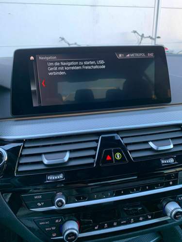

Hallo zusammen.
Ich habe heute mein Bmw 520d abgeholt.
Apple Carplay über mybmw app gekauft und das Handy mit dem dicken gekoppelt.
Leider wird mir apple carplay immer noch nicht angezeigt.
Mehrmals Gerät gelöscht und neu gekoppelt ohne Erfolg.
Die Aktivierungsmail ist schon gekommen - daran kann das nicht liegen.
Abgesehen vom carplay muss ich für die Navi Nutzung "USB GERÄT mit korrektem Freischaltcode verbinden"????
Ich hoffe ihr könnt mir helfen.

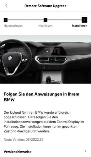

Update zu dieser leidigen Sache: Nachdem es kommende Woche in den Urlaub gehen soll und mir noch immer kein Softwareupdate OTA angezeigt wird, hab ich beim Service für BMW Connected Dienste in München angerufen. Die Telefonnummer hab ich nach Chat mit BMW bekommen (089/125016010). Servicemitarbeiter seitens BMW und Connected Drive ausgesprochen hilfsbereit und nett. Sie haben versucht ein OTA Update auf mein Fahrzeug zu initiieren, was nach deren eigener Aussagen aber leider nur in sehr seltenen Fällen klappt. Vor allem bei Fahrzeugen mit Softwareversion 22.03.30 geht der Ping für das OTA Update nicht durch. Bei mir hat es leider auch nicht geklappt.
Einzige Lösung: Termin beim Freundlichen, sonst hilft alles Warten nix.
Problem: auch wenn die Aktion laut Connected Drive Service in München lediglich ein paar Minuten in Anspruch nimmt, is nix mit kurzfristigem Termin bei BMW
Jetzt fahr ich halt ohne Update in den Urlaub. In HH sind Termine leider erst ab dem 25. Juli möglich. Kurzfristig is hier nich.
Vielleicht wartet der ein oder andere ja noch immer auf ein OTA Update. Ich fürchte, dass sich das die meisten sparen können...
Mein Fahrzeug wurde 03/2022 gebaut und CarPlay war wegen der Chipproblematik nicht an Bord. Hatte auch Ende Mai Kontakt zu Connected Drive aufgenommen. Gebracht hat es aber nichts. Es sollte angeblich das OTA-Update angestoßen worden sein, es passierte aber nichts. Durch einen Zufall habe ich auf der BMW-Rückrufseite meine VIN eingegeben und es gab einen Rückruf bezüglich CarPlay. Heute war das Auto beim Service. Hat etwa 3 Stunden inclusive Waschen + Saugen gedauert. Gab auch einen Ersatzwagen vom Autohaus. Habe nun die 03/2022.65.
