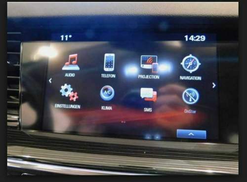

Wie genau funktioniert das denn mit dem Carplay?
Ich habe das USB Kabel in den Anschluss im Armlehnenfach eingesteckt. Als ich das Handy anschloss, kam nur ein Symbol dass mein Akku geladen wird. Mehr ist nicht passiert, benötigt man dazu eine App? oder vlt. ein Zauberspruch oder so :D?
Einfach anstecken, iPhone entsperren und dann am Navi Apple CarPlay starten.
Und drauf achten, dass es in den Einstellungen von Auto und iPhone aktiviert ist.
War eben mal im Auto,
Kabel eingesteckt, nix passiert. Habe dann auf die App "Projezieren (oder Projektion)" gedrückt, dann erschien die Meldung, dass kein Projektionsfähiges Gerät Verfügbar sei.
Eine App zum anklicken habe ich nicht im Navi. Habt ihr im Navi Hauptmenü Carplay zum anklicken?
Welches Auto bzw. Navi hast du denn?
Bei mir (Insignia B MY2019) sieht es so aus
Gut, du hast das neue Navi, bei mir ist noch der alte verbaut.
Ich habe den B 2,0 8AT von 2017, anbei ein Foto wie meine Navioberfläche aussieht.
Eine Carplay App gibt es keine.
Navi
Ok dann schau dir doch mal das Video von Opel an:
https://youtu.be/y6UP6qa6P28
Welches iPhone nutzt du?
