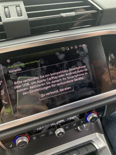

Doof es nicht zu erwähnen, habe es ergänzt. Aber ja mit Kabel ging alles normal...
Hierzu kommt, dass im Audi CarPlay Wireless gar nicht als Option angegeben wird, lediglich USB.
CarPlay q3

Wenn ich es dem Bild richtig entnehme, hast du dort den kleinen Bildschirm verbaut. Also nur dass Radio Plus und weder die Navi Vorbereitung noch das MMI Navigation Plus.
Mir ist so, als hätte dieses (Radio Plus) kein WLAN Modul, welches für die Wireless Variante benötigt wird.

ich habe gestern mein Q3 Sportback Hybrid erhalten und habe massive Probleme mit Carplay.
Ich bekomme erst die Meldung "..... Das iPhone unterstützt Apple CarPlay..." wenn ich mein iPhone XR (iOS 15.5) mit dem Kabel verbinde, nicht möglich mit kabelloser Verbindung. (selbe Problem mit dem iPhone X und neustem iOS)
Mit Kabel klappt alles beiden Handys normal.
Ich verbinde es vorher genau so wie in dem Video https://www.youtube.com/watch?v=UHvWT4X1yM8&t=45 bis auf das bei mir diese Meldung einfach nicht kommt.
Jap genau das ist mein Problem.
Sehe auch den mini Hinweis auf der Seite nun, dass es wireless carplay nur mit Navi Vorbereitung oder dem MMI Plus geht.
WAHNSINN man muss also knapp 1000€ um wireless CarPlay zu nutzen...

Car Play Wireless geht wunderbar ohne Probleme wenn man das Kreuz an der richtigen Stelle gemacht hat und MMI Plus hat und Smartphone Interface gebucht hat.
Läuft seit über 2 Jahren ohne Schwierigkeiten. Ich nutze nur Car Play, täglich.
Ging mit dem Xs, 11 Pro und jetzt auch mit dem 12 Pro ohne Probleme. Zu Beginn mit iOS 13 gab es ab und zu Verbindungsprobleme, aber seit iOS14 super stabil.
Die Fehlerquelle sitzt also im Wagen hinter dem Lenkrad. Und man braucht auch kein neuestes iPhone.
