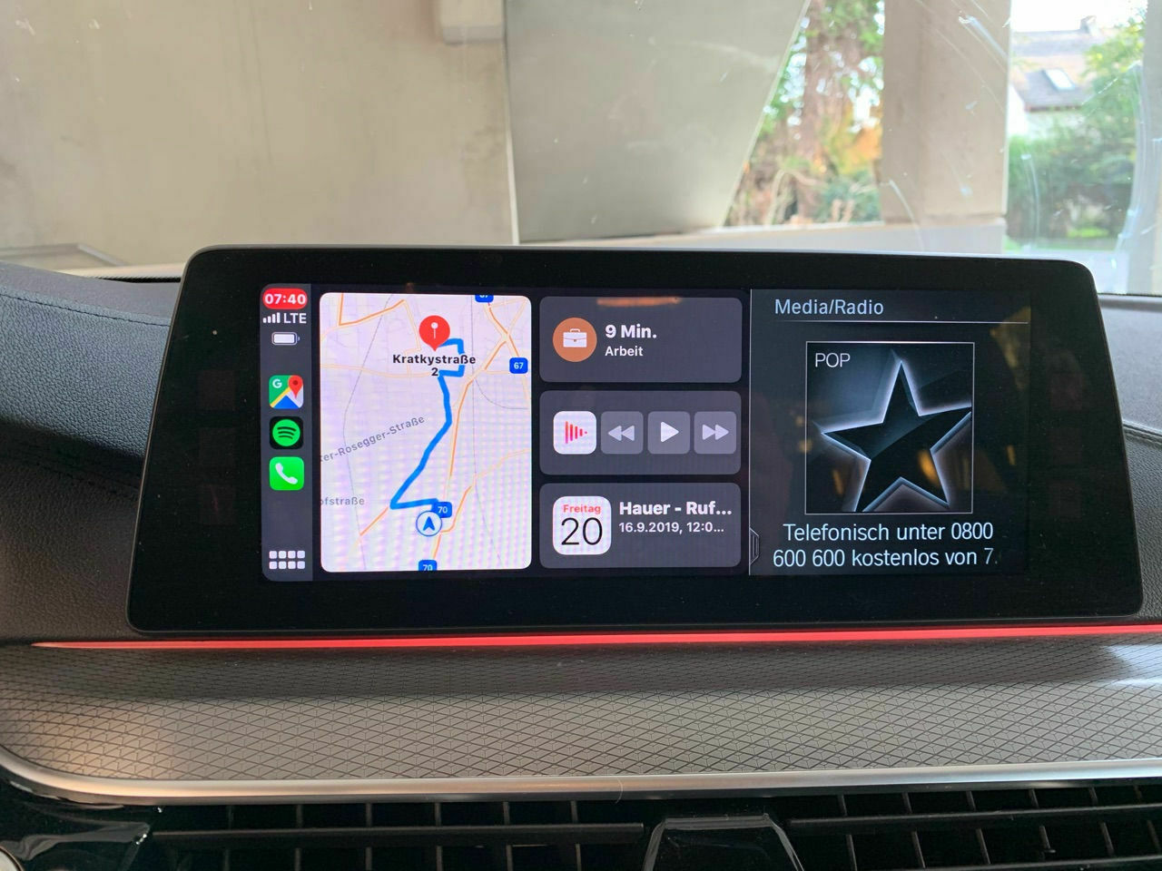

Wobei gerade bei iOS 13 Carplay Fullscreen richtig Sinn macht. Es bleibt aber dabei, dass ein Patch aufgespielt werden muss (es ist keine simple Codierung) und man dann halt ca. 50/60€ los ist.
CU Oliver

Moin Oliver,
ja habe ich auch gesehen - soll wohl auch kein Hexenwerk sein. USB-Stick rein, zwei mal neustarten und zack, Fullscreen müsste laufen. Habe bisher aber noch keine Seite gefunden, die diesen Patch anbietet zum Download... Bis dahin können die, die es können, aber weiterhin 50/60€ verdienen... :p
Das per USB funktioniert laut meiner Recherche allerdings bei den aktuellen Softwareständen nicht mehr.

Hallo!
1.) Ich biete es an :)
2.) Apple Carplay funktioniert ab einem Softwarestand von S15A-18-03-520 oder neuer
3.) Der Patach via USB-Stick funktioniert ab einem Softwarestand von S15A-18-11-520 nicht mehr
4.) Der Patch wird dann (also bei neuerer Software - geht natürlich auch bei älterem Softwarestand, wenn man keinen USB-Stick will) mittels eines Installers und einem Enet-OBD-Kabel aufgespielt. Geht also auch zuhause, sweit Rechner, Internet und Kabel vorhanden. Dauert ca. 10 Minuten
CU Oliver

zeigt die Kalender App wirklich nur die Termine des aktuellen Tages an ?
Hallo!
Im Widget ja und wenn Du es anklickst erst mal nur der aktuelle Termin. Gehst Du dann oben auf das blau angezeigte Datum, dann werden alle Termine angezeigt.
