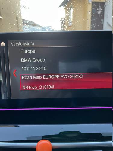

ich habe einen G31 von 11/2018. Kann ich mit Bimmdercode den CarPlay Fullscreen codieren? Anbei die Version als jpg.
Vielen Dank

Ja kannst du

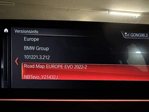

geht bei mir auch CarPlay im Fullscreen mit Bimmercode ? Habe ein G30 von 10/18?
Anbei Foto.
Danke
Nein nur Patch
Nein nur per USB Patch oder Installer Patch. Oder Software Update und dann per Bimmercode.
Patch 29€
Kann dir Patch verkaufen wenn du einen brauchst
