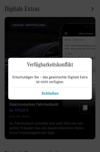

Wenn ich die FIN eingebe, kommt eine Fehlermeldung, dass es nicht geeignet wäre :(
Ja der Fehler kommt hin und wieder. Am besten Du fährst mal direkt hin und klärst das ab. Die müssen ja dann genau sagen können ob es passt oder nicht. Das hab ich auch gemacht, bie mir hies es, es kann gemacht werden. Ich würds einfach mal probieren.
