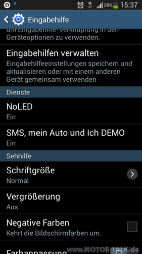

an dieser Stelle möchte ich noch folgendes zu meinem bereits geschilderten Problem ergänzen und eine mögliche Lösung anbieten.
Den hier mehrfach beschriebenen Dienst, welcher unter Eingabehilfe (Android) zu finden ist gibt es lt. Aussage vom Entwickler der App nicht mehr:
"Der Dienst in der Eingabehilfe wurde bei Geräten mit
Android 4.1 oder höher durch den Benachrichtigungsdienst ersetzt, und daher auf den
Geräten nicht mehr zu finden."
Mein Problem hatte sich von selbst gelöst, nachdem ich mein Galaxy S4 auf Android 5.0.1 hochgestuft habe. Danach wurden die Nachrichten über die Autolautsprecher (Audi A6 FL MMI 3G High) vorgelesen. Ohne, dass ich die App neu instlliert bzw. etwas an den Einstellungen geändert habe.

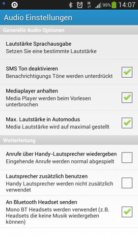

Ja sehr gerne.
Normal wird die sms, whatsApp u.s.w. nur von Handy Lautsprecher vorgelesen.
Will man das über die Audi Lautsprecher hören muss man in die Einstellungen der App und ganz unter EINSTELLUNGEN- AUDIO EINSTELLUNGEN- “an BT Hedset senden“ einen haken setzen.
Weitere Einstellungen sind auch was alles vorgelesen werden soll oder wann verbinden bzw vorgelesen werden soll.
(nur wenn lautlos, nur wenn Ton an, u.s.w.)
Ich finde die App für das Geld einen knaller !
Schafft manche Android Samsung App nicht....
MfG Senti

Habe das oben schon mal geschrieben, siehe Bild, ganz unten haken rein dann geht's.

Schau mal in die umfassenden Einstellung Möglichkeiten !
Du musst es auch in den Eingabehilfen hinzufügen. (siehe Bild)
Bei der Schritt für Schritt Installation wird es aber sich gesagt bzw vorgeschlagen.
Zumindest liest es dann das Handy vor.
Sentinel, du schreibst hier in dem Beitrag (rot gekennzeichnet) wie geht oder funktioniert das?? Ich hab da nur TalkBack zu stehen mehr nicht! Befinde mich in der Testphase habe auch schon ein Ton aus dem Handy bekommen aber nicht über die Lautsprecher vom Auto auch nicht mit den Häkchen aus deinem letzten Beitrag nun vermute ich mal das es an der Eingabehilfe liegt!!
Danke für deine helfende Antwort!! :rolleyes:
Also ich habe das auch nicht in den Eingabehilfen vom Handy als Option. Funktioniert aber trotzdem.
