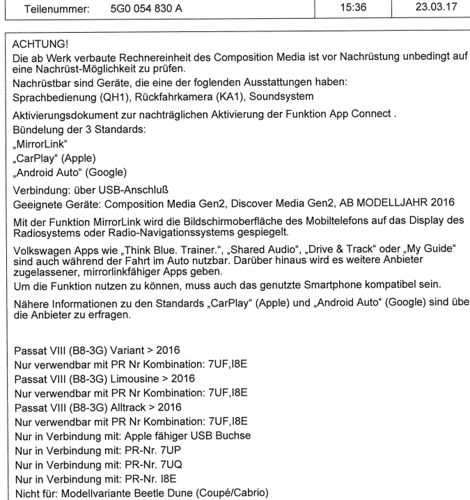

Kurzform: Sportsvan mit DM, AppConnect-Kachel vorhanden 🙂 Händler sagt, ich brauche die iPhone-Buchse (obwohl ich nur mein Android (P9 Lite) anschließen möchte). Wer hat nun recht? Anbei das Angebot des Händlers mit weiterführenden Informationen drauf, dass das nur mit eben jener Buchse funktioniere ... Meint Ihr, ich solle einfach auf die Buchse verzichten und es drauf ankommen lassen? Wahnsinn ist nämlich, dass die dafür €170 haben wollen!
Es soll Leute gegeben haben, wo Appconnect ohne apple Buche aktiviert werden konnte.
Aber auch einige berichten, dass es nicht ging.
Ich würde es drauf ankommen lassen. Die werden wohl nicht viel berechnen, wenn es nicht klappt.
Die Buche kannst dann immer noch installieren, wenn es nicht ohne geht.

Aber nach meiner Logik ist folgendes zu beachten:
Wenn eine Apple Buchse verbaut wird muss diese ja auch codiert werden (das sie verbaut ist).
Logischer Schluss: Apple Buchse nicht verbauen aber trotzdem diese auf vorhanden codieren.
Wenn der Händler schon gesagt hat, dass es ohne nicht geht, ist es meiner Meinung nach keine gute Idee es drauf ankommen zu lassen. Ich vermute das es ohne die Codierung nicht geht. Entweder vorher selbst codieren oder den Händler bitten vor der Freischaltung die Buchse auf vorhanden zu codieren. Oder bei einem anderen "schlauen" Händler probieren.
Ist aber nur eine Vermutung die aus meiner Logik entsprungen ist.

Anderes Autohaus, andere Antwort: habe jetzt einen Termin für in 2 Wochen ausgemacht bei den "anderen", Komplettpreis brutto €205,--. Also inkl. der Codierung, für die etwa eine halbe Stunde Arbeit veranschlagt wird. Austausch der Buchse (auf Apple) nicht nötig, da ich ja (aktuell zumind.) kein iPhone habe.
