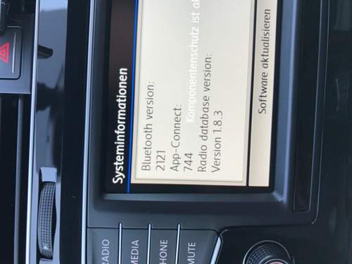

So ich hab mir jetzt das 3Q0035842B geholt und eingebaut. Komponentenschutz ist noch aktiv.
Habe es via vcds codiert.
Eine Kachel mit App-connect wird mit leider nicht angezeigt. Aber unter Systeminformationen steht:
App-Connect 744 (siehe Bild. Ging leider nur seitlich)
Kann es das dann trotzdem? Wird die Kabel erst nach freischalten angezeigt oder ist das was anderes?
Frage weil ich es jetzt noch zurückgeben kann.
Deswegen wäre super wenn das jemand weiß.

Dachte ich mit dem Reiter auch. Was mich wie gesagt stutzig macht ist der Eintrag im Systemmenü.

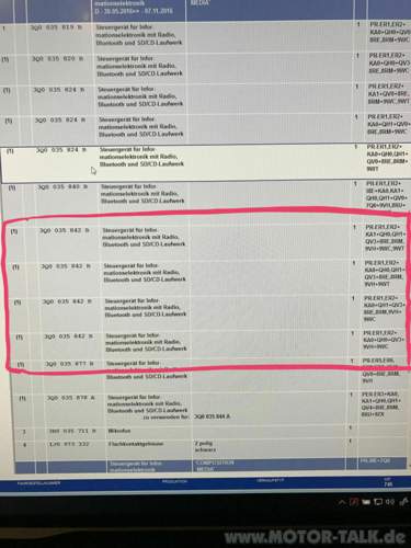

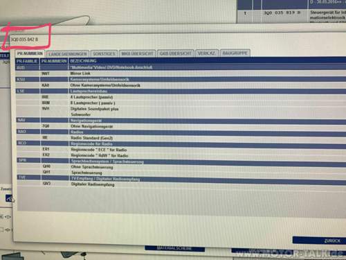

Das Bild habe ich von nem Kumpel.
Steht in etka drin. (Siehe Bild) Wurde verbaut ab 07.11.2016
Das ist der der auch gesagt hat das vier davon drinstehen mit unterschiedlichen Ausstattungen.

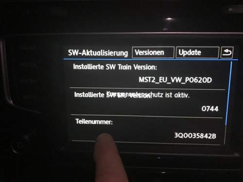

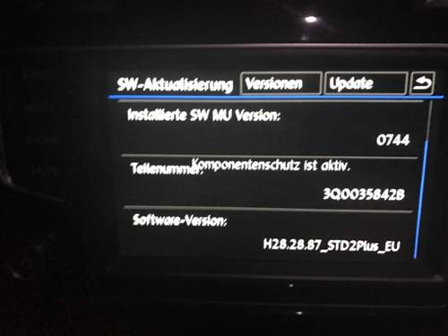

Hab auch nochmal Bilder von der Softwareversion gemacht. Hoffe man kann alles erkennen.

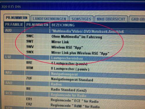

sollte so aussehen, wenn es App Connect fähig ist:
siehe Bild
Img-0587

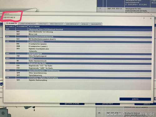

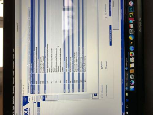

Ja dieses eine schon.
Ich habe jetzt nochmal ein übersichtsbild von allen und jedes einzeln bekommen. Wie man sieht ist es immer die gleiche Teilenummer nur mit anderen Ausstattungen.
Wie kann ich herausbekommen welches ich nun habe.
Werde daraus nicht schlau :-(
Wie gesagt steht in meinen Systeminformationen
App-connect:744.
das ist für mich das einzige Indiz.
Als letztes noch ein Bild der Anschlüsse des Gerätes. Wobei die ja klar sein sollten...
