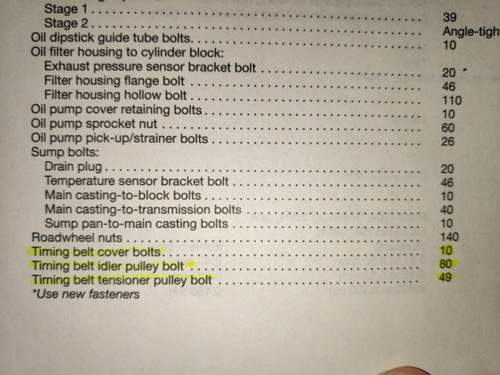

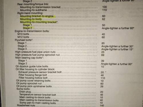

Ich möchte bei meinem Astra J Caravan 1.7 CDTI (A17DTS) Bj: 2012 mit 130 PS ,den Zahnriemen wechseln.
Dafür bräuchte ich die Anzugsdrehmomente für z.b. Spannrolle, Umlenkrolle, Motorlager und Kurbelwellenriemenscheibe.
Vielleicht gibt es ja auch ein PDF Dokument wo sämtliche Anzugsdrehmomente aufgeführt sind.
Vielen Dank schon einmal im voraus für eure Bemühungen.

Crankshaft= Kurbelwelle
Camshaft= Nockenwelle
Timing belt= Zahnriemen
Der Rest sollte wohl klar sein.
Img-20230814
Img-20230814
Img-20230814
Das Haynes Buch ist sein Geld wert. Oder online aus der Werkstattanleitung: https://workshop-manuals.com/.../?expand_article=1
