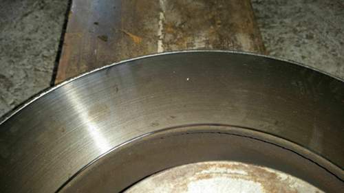

Themenstarteram 19. März 2015 um 10:08
Beim durchsehen meiner Bilder habe ich auch das entdeckt.
Ist das ein Riss?
Dann wurde es höchste Zeit. Verschleißwarnkontakte der Klötze hatten sich noch nicht gemeldet.
