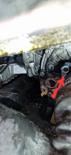

Hallo, ich muss meine rechte Antriebswelle wechseln.
Was für Schrauben sind an der Antriebswelle Getriebeseitig verschraubt? Kann mir das einer Sagen?

Bei meinem sind vielzahn. Schaut bild.
Deswegen einmal nachschauen
1000005232

So sieht es bei mir aus. T50 würde auch rein passen, aber ist leider ein Vielzahn.
Brauch ich da ein Vielzahn M10 ?
Ich hab ne 27er schraube an der Radnarbe. Die ging recht gut auf.
