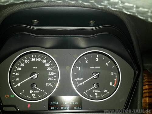

Die bmw-typische analoge Momentanverbrauchsanzeige ist serienmäßig unter dem Drehzahlmesser. Wenn Du das kleine Driveassistenzpaket nimmst ist an der Stelle ein digitales Display (Limit, Schildererkennung)
analog
digital

In Deiner Ausstattung kommt die Anzeige unterm Drehzahlmesser wie von es.ef geschrieben digital daher. Dort hast Du entweder den analog dargestellten Momentanverbrauch oder eine in meinen Augen sinnlose Eco-Pro-Anzeige, wenn Du in selbigem Modus fährst. Glücklicherweise lässt sich das aber auch so umstellen, dass im Eco Modus ebenfalls der Momentanverbrauch angezeigt wird.

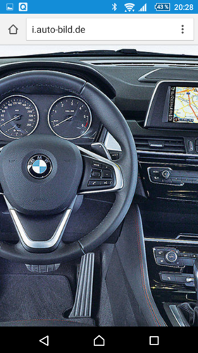

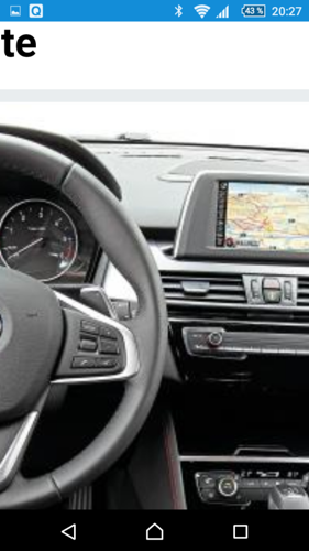

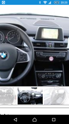

Hier mal ein paar Bilder auf denen wohl die Anzeige unterm Drehzahlmesser fehlt. Beim Themenstarter von 'mobiles Navi im AT ' sieht es auch so aus als fehlt da was.
Die Fee
Screenshot-2016-01-03-20-28-25
Screenshot-2016-01-03-20-27-17
Screenshot-2016-01-03-20-25-33
Sieht so aus, als´wäre es dort einfach ausgeschaltet. Hast es doch jetzt von zwei Leuten bestätigt bekommen, also zurücklehnen und freu Dich auf Dein neues Auto... 😉

ich HAB sowas, ist ein zeigerinstrument unterm drehzahlmesser. nutrzt aber eh nic weil das wackelt wie ein lämmerschwanz. die analoganzeige im golf war besser, die war ein bißchen träger. sonst würd man bei den purzelnden zahlen nix mehr erklennen.
mich interessiert wenn überhaupt nur die gesamtverbrauchsanzeige. oder was bringt es wenn die analoganzeige bei bmw beim anfahren 20-30 liter/100 zeigt.... für die 10sekunden hat es gar keinen aussagewert

Kann ich also davon ausgehen das die analoge Version Serie ist und bei großem Navi oder Drive Assist die digitale Version. Gibt es die Version ganz ohne, die der Threaderöffner erwähnt, vielleicht garnicht? Die Bilder die ich einstellte habe sind Screenshots keine Fotos. Auf denen ist also die digitale Version ausgestellt.Ich habe extra darauf geachtet das es Bilder sind vom Cockpit mit kleinem Navi. Wir haben einen AT 218iA Sport Line bestellt mit dem kleinen Navi und ohne Drive Assist. Und ja auch ich schaue da nicht laufend drauf, möchte aber auch nicht eine kahle Stelle anschauen müssen. Sieht halt immer so aus als fehlt was.
