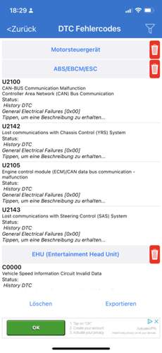

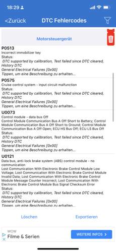

mir is heute was merkwürdiges passiert. Ich war unterwegs und mein Corsa stand ungefähr ne Stunde auf nem Parkplatz in der Sonne. Als ich wieder zurück fahren wollte, kam erst kurz nach Drehen des Schlüssels gar nix, die Anzeigen gingen an und der Anlasser blieb still.
Bereits beim zweiten Versuch ging das Auto dann aber an und lief normal. Alledings waren ALLE Warnleuchten an, beim Gesamt- und Tageskilometerzähler stand nur "F". Ich fuhr dann erstmal los und merkte, dass weder Drehzahlmesser noch Tacho gingen, sogar die Tankanzeige stand auf 0. Da es ziemlich warm war und ich nach Hause wollte bin ich erstmal weiter gefahren, nach knapp 5 Minuten gingen dann die Anzeigen wieder und auch die Warnleuchten gingen wieder aus.
Zu Hause angekommen hab ich das Auto aus gemacht und nochmal angelassen. Es ist wieder alles normal, als wäre nie was gewesen. Da ich einen OBD Adapter und ne App hab, habe ich mal in den Fehlerspeicher reingeschaut und wie erwartet war der randvoll mit zig Fehlern, als sei alles gleichzeitig ausgefallen.
Ich bin mir nicht sicher was ich nun tun soll. Direkt in die Werkstatt oder erstmal beobachten? Aktuell ist der Fehler wie gesagt komplett wieder verschwunden.
Im Anhang ein paar Screenshots vom Fehlerspeicher.
Fehlerspeicher 1
Fehlerspeicher 2
Fehlerspeicher 3

Es gab früher schon ausfalle am Elektroteil des Zündschlosses...da sind die Elektroschleifer teilweise mit Fett geschmiert zur Reduzierung der Abnutzung...ab und an wurde das Fett so dünnflüssig das es die Kontakte überzog und so heiß wurde das es geschmort hat...das würde ich Mal zuerst evtl dir h Geruchstest überprüfen...
Themenstarteram 11. September 2023 um 18:31
Danke, ich behalte das mal im Auge. Ich konnte erstmal nix verschmortes riechen. Ich habe heute mal den Stecker vom Öldruckschalter abgezogen und kontrolliert, der ist absolut trocken. Man liest ja öfter davon, dass der Öl durch den kompletten Kabelbaum bis zum Steuergerät drücken kann.
Alle Fehler löschen und dann nach ein paar Tagen wieder auslesen
Wie alt ist der Blei/Säure Akku? Mal überprüfen und evtl. erneuern.
