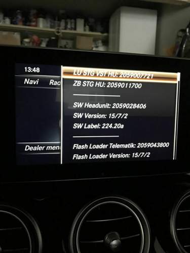

Hallo. Schönen Sonntag erstmals. Ich besitze ein W205 220d baujahr 07/15 mit AMG Line (innen und außen) mit Comand. Ich habe grad eben untern Dynamic Select nachgeschaut. Fahrzeugdaten habe ich aber Motordaten nicht.
Was für ein NTG Version ich habe weiß ich nicht deswegen die Bilder gemacht im Dealer Menü. Ob es dort zusehen ist weiß ich auch nicht (bisschen peinlich weil ich es nicht weiß).
Ist die Aktivierung von Motordaten bei mir auch möglich?

Ja, das ist definitiv möglich.

Und woher sehe ich was für ein NTG ich habe ?
Die Baureihe 205 hat immer ein NTG 5 (genauer gesagt NTG5*2) drin.
Wichtig ist in dem Fall die Softwareversion.
Die ist mit 15/07.02 bereits ausreichend für die Freischaltung.
Bei älteren Versionen hilft ein Firmwareupdate, dann ist es auch da problemlos möglich.
