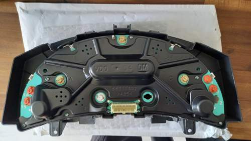

Wo liegt der Unterschied zwischen den leuchtmitteln der Displays (KM und P,R,A) und der leuchtmitteln des Tachos, DZM, Tank ?
@calliii12 schrieb am 30. November 2021 um 21:19:41 Uhr:
.... aber die Km anzeige macht keinen mucks
Dann ist dort das Lämpchen kaputt.

Man kann den Regler und die Blenden abmontieren und die einzelnen Glühlämpchen wechseln.
In der Leistung der Lämpchen (Wattangabe) liegt der Unterschied.
Orange = 1,1 Watt; Braun=1,5 Watt; Weiß=1,5 Watt als LED
Die Fassungen sind alle BX8.4d (wie schon vorher beschrieben).
Welche Birnchen für P, R, A (Ganganzeige vom Automatik) verwendet werden, kann ich leider nicht sagen.

Leuchtmittel Tacho Meriva A
