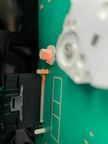

So, die 3 Lampen der Hintergrundbeleuchtung vom FOH stammen von Osram. Auf der Lampe für Km- und Tageskilometerzähler steht "Alba", der Hersteller sagt mir aber nix.
@martin7791 schrieb am 18. März 2019 um 10:56:35 Uhr:
Wenn du den Tacho ausgebaut hast (oder ausbauen hast lassen), dann wechsle gleich alle Lämpchen. Kosten wirklich nur Cent-Beträge.

@Gorano schrieb am 1. Februar 2021 um 13:16:54 Uhr:
Hi!
Ich muss den Thread nochmal hochholen.
Was aus den Antworten leider nicht hervorgeht ist, um welchen Lampentyp es sich handelt?
Ich habe noch welche von der Hintergrundbeleuchtung des Lüftungsreglers eines Vectra B (kleine Stecksockellampen), weiß aber nicht, ob das die gleichen sind, die auch an der Km-Anzeige des Meriva A verbaut sind. Im Zweifel muss ich neue kaufen.
Kennt jemand den Lampentyp der Km-Hintergrundbeleuchtung?
Danke!

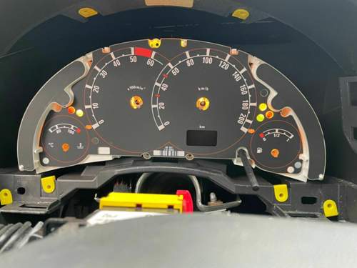

Alle Lampen an aber Display geht nicht .
Habe ein Tacho hier von Opel meriva aber die haben den nicht testeten . Bekommt Mann den mit Opel com hin .
Dank im Voraus für Rückantwort
T´schuldigung, aber ich verstehe deine Frage nicht. Auch kommt mir das Bild vom Tacho seltsam vor. Wo z.B. sind die Zeiger?
Du hast geschrieben wenn das Display nicht geht soll Mann nach den Birnen gucken . Darauf habe ich dir ein Bild geschickt.
Ich habe auch ein gebrauchten gekauft aber der ist nicht Restete . Kann ich den ohne mit dem Auto testeten ohne das Auto wo er gelaufen hat . Opel com habe ich jetzt gekauft .
Um die Beleuchtung zu testen brauch man den Tacho nur an den Stecker im Cockpit anzuschließen und die Zündung einzuschalten.. Es gibt da nix zu reseten. Entweder die Beleuchtung und die km-Anzeige funktioniert dann, oder der gebrauchte Tacho ist kaputt.
Nein das war mein alter Tacho weil mit den neuen geht mein Alt nicht an .
Deswegen frage ich ob Mann den mit Opel com Resten .
Tut mir Leid, da bin ratlos.

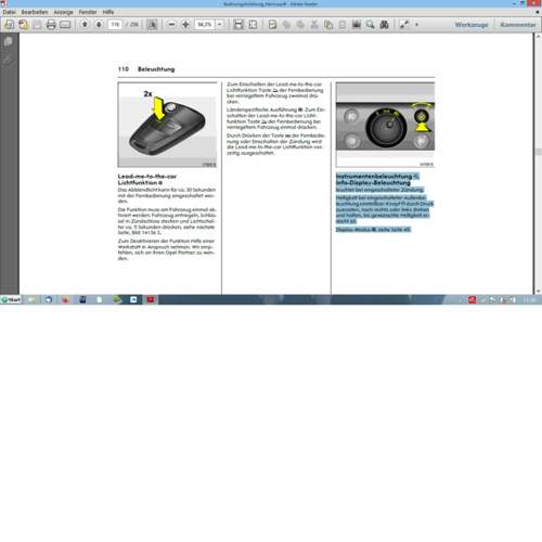

Hallo zusammen, sind die leuchtmittel für die Displays (KM, und Ganganzeige bei ET) die selben wie für die Tacho Beleuchtung?
Ich habe hin und wider das gleiche Problem , mal Display an mal aus ..
Radio und Km anzeige.
Das hat aber nichts mit defekten Leutmitteln zu tun , denke ich , weil mal das eine oder mal das andere aus ist .
Sobald ich das Licht am Meriva einschalte , geht die Anzeigen aus .
Licht aus , Anzeige an..
woran kann das liegen ??
Da gibt es einen Drehknopf zum Einstellen der Helligkeit des Displays, denn hast du mit Sicherheit ganz nach links auf Dunkel gedreht. Ohne Licht hat das keine Bedeutung, aber sobald du das Licht einschaltest, wirkt sich das aus. Also den Drehknopf mal auf rechts drehen und du wirst dich wundern wenn das Display wieder leuchtet.
Helligkeitsregler
Helligkeitsregler
ich danke dir , heute am Abend habe ich bemerkt , das die helligkeit verstellt war und habe den Regler nach rechts gedreht ..nun leuchtet die Radio Anzeige wieder , aber die Km anzeige macht keinen mucks
