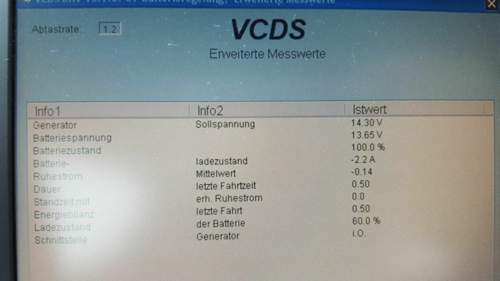

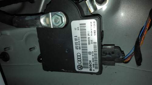

Hab auch immer wieder das Problem das bei mir Batterie schwach kommt aber nur wenn es kalt ist. Stecke fahre ich jedentag ca 50 km. Die Batteriezustandanzeige zeigt aber trotzdem 90 oder 100% an wenn die Meldung Batterie Schwach kommt.
Das Auto springt zwar immer an aber die Meldung stört mich. Wenn ich die Batterie extern auflade habe ich 12,70 Volt
Es ist eine Normale Nassbatterie mit 110 AH. Habe die Batterie schon mal ganz geladen 1 Woche stehen lassen und dann habe ich sie geprüft ( Belastungstest) alles Top. Es ist auch alles richtig Codiert.
Anbei mal paar Bilder
20151230-114910
20151230-141940
20151230-142048
Ich denke, das wirst Du erst los, wenn Du auch auf eine AGM Batterie aufrüstest. Bei mir steht das demnächst an. Die AGM Batterie kann die Spannung länger konstant halten über die Entladephase. Der BEM (Batteriemanager) wird den langsahmen Spannungsabfall der Batterie monieren und daher schon früher Zusatzverbraucher Ausschalten. Der Motorstart ist auch bei mir nie ein Problem. Meine Batterie steht auch auf 60% Ladezustand wenn man Sie mit VCDS ausliest. Ich würde es so machen wie @Willi1990 hier von Seite1 und auf eine AGM Batterie umrüsten.
Die Batterie ist nicht "entladen", aber der Batteriemanager reagiert zu schnell durch den leichten Abfall der Spannung bei Standzeit und durch kleinere Ruhestromverbraucher. Sobald die Spannungskurve durch die AGM länger konstant hoch bleibt, bleiben auch diese Fehlermeldungen aus.
Ist bei mir auch ich habe auch immer 60% Ladezustand

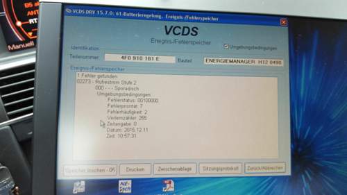

Meine Batterie ist gerade 1 Jahr Alt und sie wird ständig leergesaugt. Kann mir jemand sagen was es sein kann?
Bin Dankbar für jede Antwort und Hilfe.

Scan: 01 02 03 05 07 08 09 0E 15 16 17 19 37 42 46 47 4F 52 53 55

61-Batterieregelung -- Status: Fehler 0010

Hallo, hab das selbe problem mit der batterie. Hab jetzt auch seit einem monat die varta sylver 110 drin aber trotzdem ist sie nach 2 tagen fast komplett leer, bin dankbar für jede hilfe
Wurde die neue Batterie codiert?
Geht die Elektronik in Busruhe?
am 8. Juli 2016 um 6:01
Ja, wurde definitiv richtig codiert. Mit der busruhe muss ich erst noch überprüfen mittels des Warnblinkers nach dem verschließen. Schreib dann sobald ich es weiß. Danke für die rasche Antwort
Woran merkst Du, dass die Batterie "nach 2 Tagen fast komplett leer" ist?
Hast Du z.B. selbst mit dem Multimeter an den Batteriepolen nachgemessen oder zeigt die Batteriezustandsanzeige im MMi (Schätzeisen) einen niedrigen Wert an oder...oder...oder...?
am 8. Juli 2016 um 11:37
Nach gemessen habe ich noch nichts. Das Schätzeisen im mmi zeigt nach 2 Tagen nur noch 10% an, er ist nach 2-3 Tagen standzeit auch schon des öfteren nicht mehr angesprungen. Hab ihn auch schon bei einem bekannten Auslesen lassen mit vcds. Batterie würde auf jedenfall richtig codiert. Ich lad noch Bilder hoch was beim vcds stand im Batterie Menü
am 8. Juli 2016 um 11:38
Bild 1
am 8. Juli 2016 um 11:39
Bild 2
