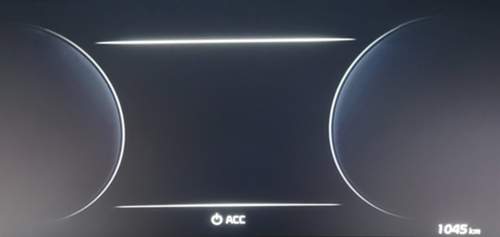

Und wieder eine Frage, die ihr mir hoffentlich beantworten könnt:
Wenn ich nur die Zündung einschalte (einmal auf Startknopf, ohne auf die Bremse zu treten) erscheint folgende Anzeige:
Was soll mir das sagen? Ist ACC nicht der Abstandstempoautomat?
Anzeige Display
2 Antworten
"ACC" steht für "Accumulator" und heißt nichts anderes, als dass das System seine Energie aus der Starterbatterie bezieht.
Eigentlich gibt es ja beim NQ5 drei verschiedene Stufen:
Stufe 1: Der "ACC"-Modus
Wenn dieser aktiviert ist, bleibt das Kombiinstrument weitestgehend aus (außer einer imitierten Hintergrundbeleuchtung). Das Multimediasystem funktioniert, auch bleibt ein eventuell eingeschaltetes Standlicht aktiv. Diese Stufe ist vorallem dann hilfreich, wenn man z.B. auf einem Parkplatz steht und auf jemanden wartet und dabei Radio hören möchte. Parkt man nämlich und stellt den Motor ab, bleibt zwar Licht und Radio an, aber nach wenigen Minuten fährt das System herunter und alles geht aus. Durch einmaliges Drücken des Start-Knopfes (ohne auf die Bremse zu drücken) kommt man dann in den "ACC"-Modus und umgeht dieses Herunterfahren.
Stufe 2: Zündung an
Drückt man im "ACC"-Modus nochmals den Start-Knopf (wieder ohne auf die Bremse zu treten), geht erst die Zündung an. Alle Systeme fahren hoch, das Kombiinstrument erwacht zum Leben, die Beleuchtungseinrichtung funktioniert vollumfänglich (Ausnahme: das Tagfahrlich geht erst an, wenn der Motor läuft UND die Feststellbremse gelöst wird).
Stufe 3: Motor an
Sowohl aus "Stufe 0" (alles aus), aus Stufe 1 und aus Stufe 2 springt der Motor an (und alles fährt logischerweise hoch), wenn man auf das Bremspedal tritt und dann den Start-Knopf drückt.
