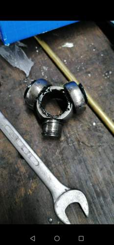

Also es gibt Neuigkeiten....
Habe die komplette Welle vorne rechts neu gemacht, weil es die für 138€ von Skf gab, da kannste nichts falsch machen :) links hatte ich das Tripodengelenk von Skf bestellt, weil die gesamte Welle nirgends lieferbar ist. Defekt waren ganz klar die Innengelenke weil die wie Butter waren und sich angehört hatten, wie Kinderraspeln. Das Bild zeigt das Gelenk links, da muss man glaube ich nicht mehr viel zu sagen.
Die Motorlager habe ich dem guten auch neue gegönnt. Rechts würde ich sagen ist es sehr angerissen und im Vergleich zu links sehr weich. Das Linke bis auf den Schmotter, sieht und fühlt sich an wie neu. Naja egal die sind jetzt neu :)
Der Wagen läuft wieder ohne jegliche Anstalten einer Vibration.

Wo hast du denn die komplette Welle für den Kurs bekommen? Bin auch am schauen nach beiden vorne..
@saarcruiser schaumal auf daparto. Wimmer heißt der Händler mit Sitz in Bayern.
