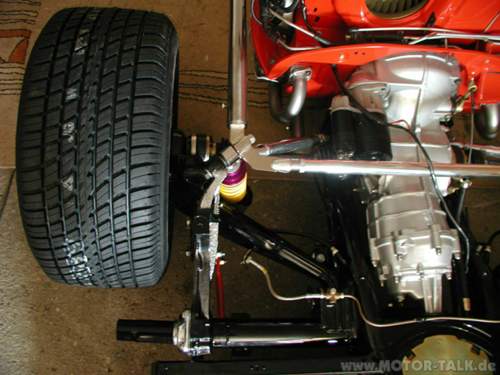

Von einfach nach schwer:
a) Nur den Motor tauschen - ja das 1200 Getriebe ist dann kurz, dafür geht der Käfer dann mit 50 Pferden auch schön vorwärts z.B. in der Stadt. Fährt man aber viel Überland oder BAB nerven die Hohen Drehzahlen.
Ab jetzt ist schon schwer:
b) Motor und Getriebe aus den 1302 einbauen. Dazu müssen die Halter für die Schräglenker beim Mex eingeschweißt werden. Sowie Drehstabfedern und Schwerter tauschen. Da findest du viele Umbauten im Netz wenn du nach "auf Schräglenker umrüsten" suchst.
c) Es gäbe auch die Möglichkeit nach Bodengruppe mit Kurzem Vorderwagen und Schräglenker zu suchen. Gab es mal für die Automatikkäfer... selten, daher teuer, ... und die müsstest natürlich Haus und Bodenplatte trennen.
d) Dann könnten man immer noch die beiden Bodengruppen in der Mitte teilen und Kurzer Vorderwagen (KVW) und Schräglenker zusammen schweißen (hat man bei den Buggys x-fach gemacht - hierbei eben gekürzt). Macht wohl nur Sinn wenn der Mex schon Rost oder andere Problem am Boden hat.
Was anderes fällt mir gerade nicht ein... bis auf a) alles kein Spaziergang.

Es ist keine Hexerei, aus dem 02 die Achsaufnahmen rauszuflexen. Nur harte Arbeit, da hängt man einen Tag dran.
Und dann in den Mex einsetzen, je nach Zugänglichkeit auch ein paar Stunden oder auch 2-3 Tage.
Optimal geht es halt mit einer separaten Bodengruppe. Da geht's in ein paar Stunden und Pfusch? Nööö, eher besser wie jemals neu. Ist nur eine Materialfrage...
