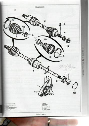

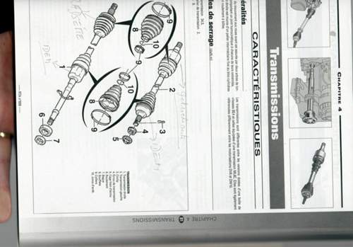

Bei meinem Peugeot 206 Schrägheck Automatik mit 75Ps knackt, klackert es auf der linken Seite bei Kurvenfahrt. Dürfte das Antriebswellengelenk sein.
Nun meine Frage! Passen die Antriebswellen von allen Peugeots 206, auch vom Schalter, oder haben die weniger, mehr, Zahnräder?
Hatte das mal bei einem Mazda 121(das Ei) da bestellte ich eine Antriebswelle und da gabs verschiedene Zahnkranzzähne-Anzahl!
Oder eine andere Baulänge vom Teil?
Will morgen auf Schrott eine ausbauen und erst dann bei meinem!
Ist das schwer so eine Antriebswelle auszubauen? Braucht man einen Abzieher? oder einnfach alle Schrauben lösen, rausziehen, neues Teil einstecken, festschrauben und fertig? gibt es hier Leute, wo sagen können, wie es geht?

die Radseite bestimmt,die Getriebeseite nicht,die ist feiner verzahnt, normalerweise ist das spielerei die antriebswelle zu ersetzen,du mußt acht geben auf den dichtungsring im getriebe ,den solltest du immer austauschen,denn der kann nachher öl verlieren, es kann aber auch sein das du nur die äußere nuß,die aufgesteckt ist tauschen brauchst,die kannst du mit einem trockenen schlag von der welle lösen,du kannst auf den bildern 116 sehen,ist auf französisch,ich übersetze dir das,die kurze welle ist die linke,und die rechte die lange
nr.10-ist der sprengring ,der das gelenk an seine stelle hällt.du kannst vorher prüfen in dem du die gummi manschette ab nimmst des fett entfernst ,dann siehst du,ob da eine klammer zu sehen ist,wenn ja NICHT auseinander nehmen ,bekommste nicht mahe zusammen,wenn du aber nichts sehen kannst ,dh.du siehst nur die verzahnung und du kannst das gelenk leicht vor und zurück bewegen ,dann kannste das ausbauen wie beschrieben,und zum wieder ein bau,das gelenk bis gegen den sprengring drücken,dann den ring mit nen kleinen schraubenziehen zusammen drücken bis das gelenk weiter rutscht,dann mit deinem hammerstiel das gelek bis zum einrasten zurück schlagen,fett und gummi drum,schellen drum und wieder alles zurück bauen. so viel spass und gutes gelingen.Lg aus belgien

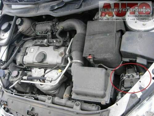

Würde mich echt wundern wenn deiner kein ABS hätte, war das nicht in Deutschland sogar Serie? Kannst du aber feststellen ohne die Welle aus zu bauen: Motorhaube aufmachen und nachschaun ob der ABS Block verbaut ist. Im Bild das rot eingekreiste teil. Kann bei dir anders aussehen, sitzt aber auf jeden Fall an dieser Stelle.
Den ABS Ring der Welle sieht man auch bei eingebauter Welle, das Rad ist aber wohl im Weg.
Achte beim Ausbau der Welle drauf, dass du nicht zu stark an der Welle ziehst und das innere Gelenk nur am Gelenk selbst aus dem Getriebe ziehst. Im Gelenk sitzt eine Feder die das Gelenk ins Getriebe drückt, die kann ansonsten aus ihrer Führung hüpfen.
