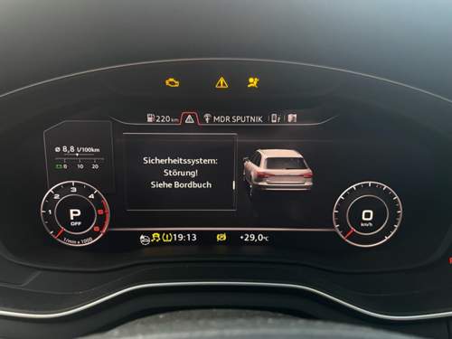

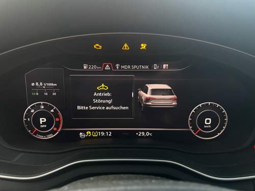

während entspannter Autobahnfahrt (140km/h, Tempomat) kam beim bremsen plötzlich folgender Fehler:
Antrieb: Störung! Bitte Service aufsuchen
Rein akustisch ist nichts ungewöhnlich, alles klingt normal, bis auf den Turbo, der scheint nix mehr zu machen.
Leider hab ich gerade keinen OBD Diagnose Dongle da :/ aber laut Werkstatt steht im Fehlerspeicher Ladedruck Sensor fehlerhaft. Löscht man den Fehler, kommt er bei nächsten Motorstart wieder.
Motorabdeckung hab ich abgenommen, alle Kabel (auch die vom Ladedruck Sensor, G31) sehen unbeschädigt aus. Alle Kabel die man von oben sehen kann haben anscheinend keine (Marder) Schäden.
Jetzt wirds interessant:

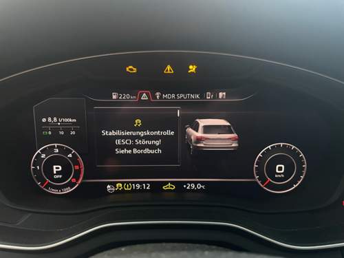

nach weiteren ca 10km Fahrt sind noch ein paar Feher dazu gekommen:
Stabilisierungskontrolle (ESC): Störung!
Reifendruck: Störung!
Parkbremse: Störung!
Abstandswarner: zurzeit nicht verfügbar.
Sicherheitssystem: Störung!
Audi pre sense: zurzeit eingeschränkt.
Alle Fehler sind Gelb, der Audi fährt auch noch, aber anscheinend im Notlauf (Turbo springt nicht an).
Scheinen mir Systeme zu sein, die an verschiedenen Steuergeräten hängen und nicht alle zwingend was miteinander zu tun haben.
Der Gerät ist ein A4 B9 aus 2016, 2.0 Diesel 190PS (DETA), quattro mit ACC und fast dem ganzen Rest an Zubehör.
Frage: hat das schon mal jemand gesehen - bekannter Serienfehler?? Vorschläge zur Fehlersuche?
Gibts ne Stelle an der Verkabelung die man dringend kontrollieren sollte, n Steuergerät das man mal abstecken sollte? Irgend n Reset den man machen kann? Gibts evtl was was alles verbindet (und spinnt) wie Gateway oder Komfortsteuergerät? …aber denen dürfe doch der Ladedruck Sensor egal sein….
Ich bin ratlos.

habe gerade noch was festgestellt: als die Störung auf der Autobahn auftrat, war nur ein gelbes Dreieck oberhalb des Kombiinstruments an. Jetzt leuchtet auch die Motorlampe (gelbes Motor Logo)
.jpg
@lekiu schrieb am 21. Aug. 2023 um 21:10:37 Uhr:
Die Leistung vom Fahrzeug wird extrem gemindert (Drehzahl + Geschwindigkeit), der Turbolader läuft weiter nach meines Wissens.
Normalfall hört man den Turbo nicht, auch wenn er läuft. Hört man das gewisse Pfeifen, wäre Vorsicht geboten.
Der Sensor kann auch von innen ein Problem haben.
Ich würde nach diesen Haufen ab Meldungen nochmal den Fehlerspeicher auslesen. Eher könnte ein STG das zicken macht. Da tippe ich eher drauf. Der Ladedruck hätte keinen Einfluss auf die Parkbremse Audi pre sense. Alternativ kann es auch zwei Fehler sein, was ich eher weniger tippe.

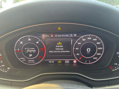

Hallo, Problem schon gelöst? Habe das gleiche Problem und komme nicht drauf was es ist!! Bei mir ist es, wenn ich länger fahre und dann beschleunige, geht die Lampe an Antrieb Störung!
Bei mir war der Ölabscheider Schuld. Nach Austausch war Ruhe. Ungewöhnlich früh kaputt gegangen
@icould schrieb am 3. Oktober 2023 um 13:51:30 Uhr:
Das würde mich auch etwas interessieren, kannst das bißchen mehr darüber schreiben?
Kann es die Unterdruckdose des Turboladers sein? Mein Vater hatte das Problem bei seinem A3 8P.
