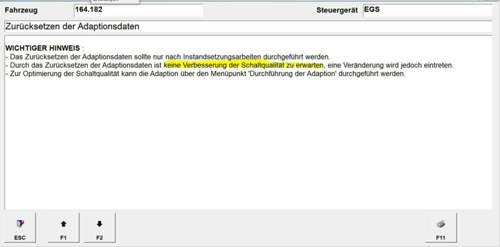

Guten Morgen, hole das Thema noch mal raus. Ich habe folgende Problematik: Bei ca 1900 Motorumdrehungen hört man an Tackern. Unter Last (Bergauf hört man es ganz deutlich auch wenn man das Fenster herunter macht. Hört sich so an wie als ob ein Injektor undicht ist. Auch ist ein geraäsch zu hören welches willkürlich auftaucht. Bei ca 65 kmh und nicht im Schubbetrieb tritt ein Gräusch auf welches sich anhört wie ein defektes Lager. Der Wandler wurde schon getauscht. Das Getriebe wurde auch erst gestern adaptiert. Frage muss der Wandler im System als getauscht hinterlegt werden?. Ich vertraue meinem bisherigen Mechaniker nicht mehr so ganz. Die Werkstatt hat es versäumt beim tausch des SAM den elktr. Beifahrersitz neu an zu lernen, bei der Geweihdichtung am Turbo wurde nicht sauber gemacht beim tausch des Ölkühlers, bemängelte Airmatic Probleme ( Wagen steht schief) wurde nicht beachtet. Airmatic Kompressor wurde nicht im System als neu hinterlegt. Schrauben wurden nur angesetzt und nicht festgeschraubt.
All diese Arbeiten wurden von Roman mit Herzliebe zum Detail was den PC betrifft neu eingepflegt. Nur beim Wandler war er sich nicht sicher.
Naja das Getriebe wird halt komplett zurückgesetzt... Ob der wandler speziell... Keine Ahnung

Bilder sagen mehr als worte
Egs-wandler-zurueck
Egs-wandler-zurueck

Du hast zwar nicht mich gemeint, aber ich habe es trotzdem ein zweites Mal gelesen und kann mit dieser Darlegung nichts anfangen. Mal sind es undefinierte Geräusche oder ein Drehzahlverhalten, das irgendwie nicht stimmig ist. Rein von dieser Beschreibung kann man da nichts belastbares ableiten. Und dass der Wandler völlig separat zum Restgetriebe angepasst werden muss, ist doch eher unwahrscheinlich. Das macht man in einem Aufwasch und das ist etwas für einen Getriebesspezialisten und einen, der mal checkt, ob Dein Kilometerstand nicht schon die Million überschritten hat. Hier bist Du definitiv der mit den meisten und verzwicktesten Problemen. Mit normalen Fehlerbildern hat das nichts zu tun.
