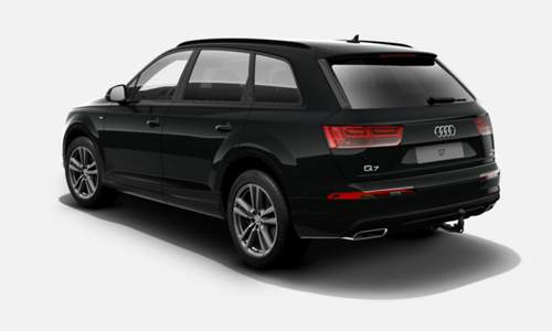

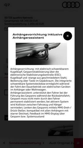

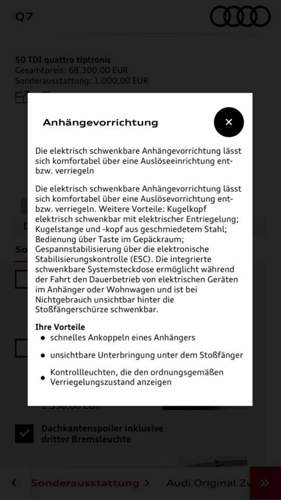

Also im Konfi sieht man da nix an Bild, außer den Ring bei der AHK mit Assist. Anbei ein Bild, das ich bei Bestellung runtergezogen hatte, da sieht es nicht so aus, als ob da ein Ring in der Kugel wäre. Ist allerdings ziemlich schwarz auf schwarz alles... :-).
Q7-1
Ich mache nachher noch ein Bild.
Bestellt war (und auch in der Auflistung) die Bezeichnung "Anhängevorrichtung" für 1.090,00 EUR. - das ist die ohne Anhängerassistenten.
Dann muss ich wirklich mal schauen, ob das richtige verbaut ist...
So, das sind die Bilder.
Der Ring ist leichtgängig frei drehbar in beide Richtungen, hat keinen Anschlag oder Widerstand in irgendeiner Weise.
Habe auch keinerlei Menü im MMI des Wagens gefunden, welches auf den Assistenten hinweisen würde. Scheint einfach ein „Blindring“ ohne weitere Funktion zu sein.
In der Bestellung auch kein Assistent mit drin - nur die normale AHK.
Problem der Schlingerkupplung (bei meinem Wohnwagen Alko) ist dann sicher auch da - egal ob Sensor drin oder nicht, da der gleiche Ring in der AHK drin ist.
Ich hake aber beim Händler nach...
Das ist leider definitiv der Sensorring vom Anhängerassistent.
Im mmi findest du nix.
Erst wenn du bei angehängtem Anhänger auf die Taste Einparkhilfe tippst wird er aktiviert...
Check doch mal in der myAudi App bei Ausstattungsdetails und dann Assistenzsysteme.. da wird die Wahrheit drinstehen..
Bei mir steht da nur „Anhängevorrichtung“
Auf die Erklärung von Audi bzw. dem Händler bin ich gespannt.
Haken falsch gesetzt?!
