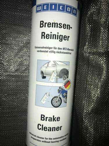

@pollyrolly
Hol dir den hier
Klick : https://www.campingwagner.de/.../...opfschleifer-Kruse-Tech-K4708.html
Akkuschrauber hohe Drehzahl einstellen und Feuer frei . Dazu immer wieder mit Bremsenreiniger den Ring kräftig spülen , und dann den Anhänger ankuppeln . Dann gehts schneller :-) am besten die WS3000 verwenden .

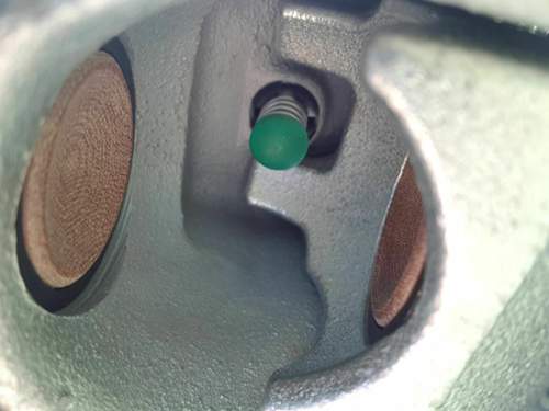

wir haben jetzt einen anhänger mit ask. als ask kommt eine ws3000 zum einsatz.
nach der ersten fahrt, ca. 50km, waren die reibebeläge der ask kaputt. beim abkuppeln bröckelten die reste der beläge heraus.
während der letzten ca. 20km konnte ich spüren, wie der kupplungsring nicht mehr stramm in der kupplung saß. beim anfahren rutschte das maul der kupplung hin und her.
das heißt, das dann schon die funktion der ask ausser kraft war.
ich hab die alten beläge gegen neue ausgetauscht. die nächste fahrt war nur ca. 7km und der rückfahrassi war nicht mehr verfügbar (siehe bild).
der kippwinkelsensor (oder auch blödringkackding) sitzt fest und ist verformt.
termin ist morgen.
ich brauch eine ersatzzugmaschine, denn so müsste ich ja alle 7 bis 50km neue beläge kaufen, bzw. hab eine ask die nicht wirken kann.
mir ist klar, dass das nicht repariert werden kann, weil der bock ja in der sache selbst liegt. dennoch werden die verzweifelten berater hier vermutlich eine reparatur ansetzen wollen.
nur das behebt den fehler ja nicht, also werde ich mehr als deutlich zu verstehen geben, das ich nicht auf die ask am anhänger verzichten will. bin gespannt wie flitzebogen, was dann kommt.

@pollyrolly schrieb am 16. September 2018 um 19:49:50 Uhr:
In dem Thread steht ja schon eigentlich alles...
Lohnt aber, es von oben bis unten durchzuforsten.
Wann hast Du das Auto gekauft?
Hat man Dich darauf aufmerksam Gemacht, dass Du mit der Kupplung nicht "Alles" ziehen darfst?
Was man Dir ankreiden kann ist, dass Du den Kugelkopf nich lackfrei gemacht hast, das ist bei jeder ASK Pflicht.
Was hast du für einen Hänger? Wie Hoch ist das Zul. GG?
mein Beileid hast Du in jedem Fall.

Ich war Beifahrer :-) war mir ein Vergnügen Polly :-) Anhänger hat vielleicht leer 600kg-700kg gehabt, das weis polly aber besser was er da noch drin hatte. Nach Fahrgefühl für den Q7 nichts :-) Laut Bedienungsanleitung darf er ja alles ziehen das ist es ja :-) selbst wenn man jetzt die neue Manual lesen tut . Mit der winterhoff reicht auch ein Zeltanhänger . Die Kupplung muss immer fettfrei ausgewaschen sein , das ist das A und O . Wenn’s hart auf hart kommt, stelle ich polly auch gerne meine Wohnwagen zur Verfügung.
ich hab alles gelesen hier.
meine erfahrung wollte ich nur hier teilen.
audi gekauft okt 15, bekommen feb 16.
mich hat nie jemand drauf hingewiesen was geht und was nicht. ich hatte damals nur diese anhängerkupplung zur auswahl.
der anhänger ist 2x4m, mit plane. damit fahre ich baumaterial.
max 2700kg.
gewicht zur tatzeit ca. 800 bis 1000kg.
hatte noch paar materialien rein gepackt.
