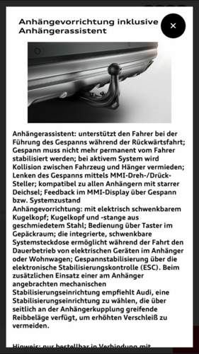

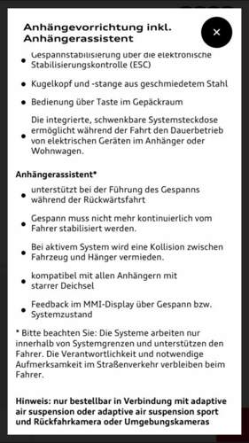

@eu007 hier die unterschiedlichen Beschreibungen Q7/Q8 mit Assistent
.jpg
@eu007 woher hast du das mit dem Q8 ? Vielleicht hast du auch recht ? Keine Ahnung aber die Beschreibungen sind anders .
@Andrehhq7 schrieb am 20. Juli 2018 um 12:23:51 Uhr:
Ich hatte das vom Konfigurator audi.de
