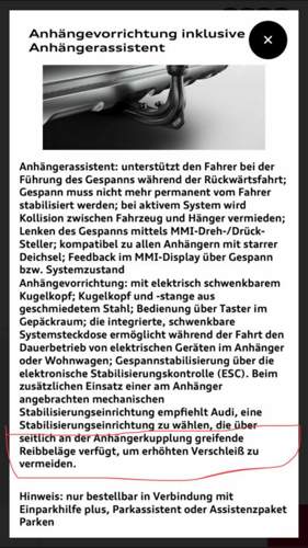

Ich kann mir nicht vorstellen das dass verjährt , wenn der Mangel in der Sache steckt , und dazu in der Beschreibung noch falsch deklariert ist . Da sollte überhaupt keine Kupplung mit Belägen angekoppelt werden , da diese angepresst werden . Keine Ahnung warum die das nicht umschreiben .

Ich würde mich nicht wundern, wenn bei 2nd Hand Q7 eine kleine Passage Kleingedrucktes auf dieses klitzekleine Problemchen im Kaufvertrag hinweist und damit zumindest zukünftig alles gelöst ist. Und bei Neuwagen Kunden ist der Konzern durch die geänderte Broschüre aus dem Schneider... jeder unbeanstandete Leasingrückläufer wird für die zentrale zum Gewinn..

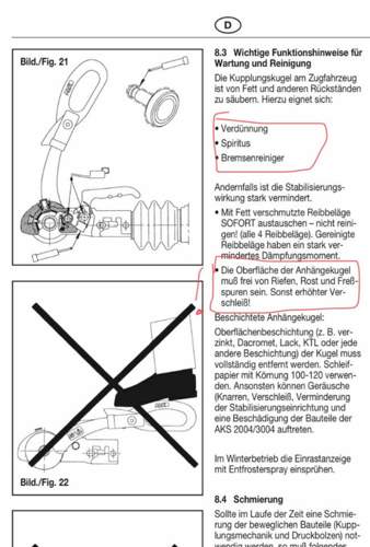

Wenn man dann mal wie schon mal von mir geschrieben, in die Bedienungsanleitung der AKS schaut , auf die in der Audi Beschreibung hin gedeutet wird (über seitlich montierte Beläge , hat nur die AlKO) dann widerspricht sich das ganze . Weil sozusagen kann man sich den Ring weg denken , wie auf meinem Foto , da er gänzlich weg gequetscht wird , und die Oberfläche der Kugel , ähm riefen/Rillen Freß-spuren etc. frei sein sollte . Das sind KANTEN ! Die Beläge müssen permanent mit der kompletten Fläche auf festen Untergrund greifen können.
