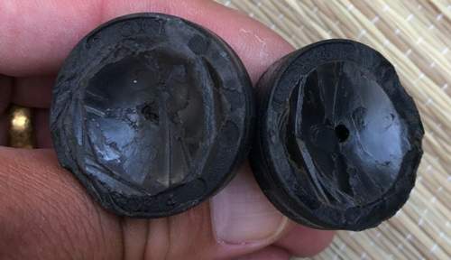

Reibbeläge der al-ko 3004 nach 4000km mit Ring...
@rrmayer schrieb am 29. Mai 2018 um 14:27:23 Uhr:
:eek: hast du ihn immer noch nicht rück abgewickelt? Die Kupplung ist Vorsprung durch Technik, Ingenieurskunst :D einfach nur krank ..... . Musst die Fotos mal an al-ko schicken . Hätte nen Kontakt für dich ...
Doch. Hab die Teile gewechselt, bevor ich mit dem neuen los bin. Her mit dem Kontakt. Wie läuft es bei dir?
@rrmayer schrieb am 29. Mai 2018 um 15:02:25 Uhr:
Der Q7 ist seid 8.1.2018 weg . Rückabgewickelt . Kein neuen mehr genommen . Seid dem ist das Leben entspannter :cool: wird auch erstmal der letzte Audi gewesen sein .
