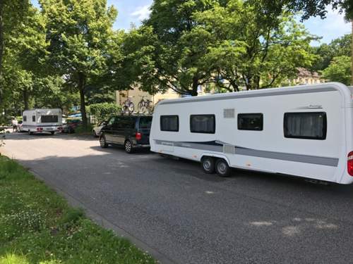

Habe meinen Q7 in Hamburg stehen gelassen und meinem Senior gegeben, und bin mit seinem Bulli los nach Spanien . Gesamt KM 4000. Ist zwar ein anderes Auto aber Fahrverhalten war gleich super , so wie ich es damals bei meinem alten Q7 Bj 2013 gewohnt war , mit Standart Kugelkopf. Bezüglich meiner Wandlung wird es noch dauern , Gutachter war heute vor Ort und hat sich das ganze angeschaut . Gutachten wird beim Gericht benötigt . Naja mal abwarten ......
am 17. August 2017 um 12:56
Wow....das nenn ich mal ein Gespann ! Bekomme grad Sehnsucht nach meinem Kuh-Vorgänger.
@StephanR50 schrieb am 17. August 2017 um 14:56:57 Uhr:
Ja ist schon ne gute Länge . Aber beim T6 204 ps 4 Motion 2.0 4 Zylinder fehlt dann doch schon ein wenig Druck unter der Haube beim raus beschleunigen und am Berg auf jeden Fall , kein Vergleich zum V6 .
Aber ich nehme das lieber in Kauf mit meinen Kindern und Frau , als im Graben zu liegen .

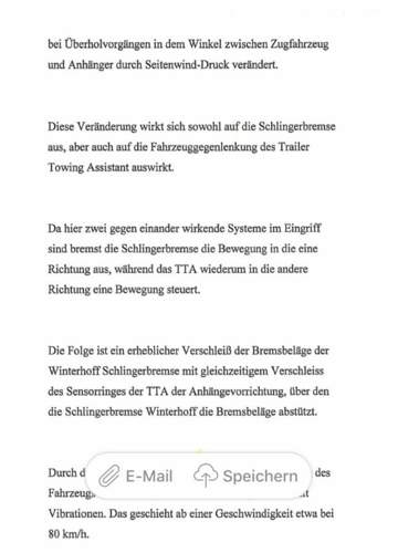

So aktuelle Info wusste ich auch nicht weil ich nicht wirklich nachgeschaut habe ! Nach dem Telefonat heute mit winterhoff die ja von Firma Al-ko übernommen worden ist im letzten Jahr ! :-) ES KOMMEN NEUE BEDIENUNGSANLEITUNGEN!! in denen die Audi Kupplungen mit Sensorring keine Freigabe für Winterhoff und Al-ko bekommen :-))) mein Gutachter hat sein Gutachten ebenfalls fertig und bestätigt das es nicht funktioniert , und die Bremsbacken der Antischlingerkupplung und die Audi Kupplung gegeneinander arbeiten . Anwalt wird jetzt zeitnah Klage einreichen . Werde morgen nochmal mit meinen Verkäufer telefonieren ob das so weiter seinen Lauf nehmen soll oder die das Fahrzeug doch rückwandeln !!!! Also Leute die mit Antischlingerkupplung und dem Q7 4m mit ahk sensorring unterwegs sind : in dieser Kombination darf das Gespann nicht gefahren werden . Für den Richter zählt ein Gutachten . Falls er keine Ahnung hat . Deswegen habe ich das im Voraus schon prüfen lassen .
