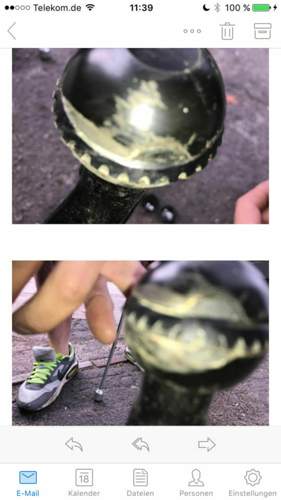

Was aber leider gar nicht funktioniert ist die Kombination von Anhängekupplung
mit einer Antischlingerkupplung egal ob AL-KO oder Winterhoff.

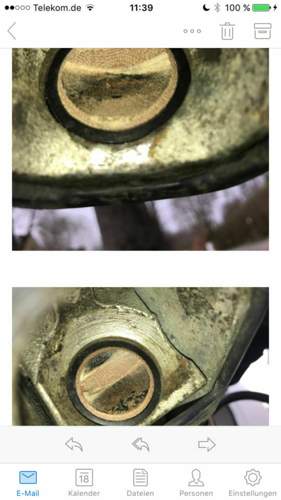

Reibbeläge sind nach Kurzer fahrt zerstört und Antischlingerfunktion eigentlich nicht vorhanden.

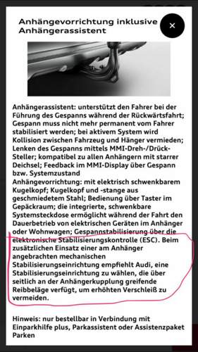

So, Audi sagt nun folgendes: Winterhoff hat einmal recht, einmal nicht. Es sei so: In Verbindung mit der Winterhoff Antischlingerkupplung gibt es kein Problem, in dem Sinne, dass der Hänger völlig sicher angekuppelt ist und nicht verloren werden kann. Das liege an der übergreifenden Norm, die beide abdecken. Winterhoff wäre allerdings nicht getestet mit der Sonderform S, was Winterhoff-Peoblem sei. Dies wäre aber kein Problem. Die Zulassung wäre gegeben und auch die Sicherheit nicht eingeschränkt. Auch 100kmh Regelung wäre kein Problem. Der Verschleiß der Reibbeläge wäre aber in der Tat um gut 30% höher. Tja.... und wer hat nun Recht?
Laut Audi alles fein. Reibbeläge würden statt 15000km nur 10000km halten. Hm, das wäre verschmerzbar. Also, laut Audi Zulassung völlig ok...
Die Kupplung von Winterhoff ist nicht Technisch abgenommen (Baurat / TÜV)und auch nicht freigegeben vom Hersteller in dieser Kombination. Und somit ist auch keine Zulassung vorhanden . Audi sagt ja ist nicht getestet , also ist das ganz einfach hier in unserem Land :-) keine Papiere , keine Zulassung . Am besten mal zum TÜV gehen bzw. Gutachter . Die werden genau das sagen . Die Reibbeläge werden nach 100km fahrt schon sichtlich zerstört. Und Wirkung können keine der ASK haben weil weich Material verwendet wird , in dem Bereich wo die Bremsbacken drauf arbeiten . Der Verschleiß ist nicht 30% höher , die werden regelrecht zerstört nach kurzer Zeit und zerbröseln. Der Wohnwagen wird nicht von der Kupplung abgehen das ist klar . Dafür ist ja die Eisenverriegelung da, die einrastet. Hast du irgendwas schriftlich in die Hand bekommen ??? Audi bzw. Winterhoff ? Meiner geht jetzt am 22.6.2017 zurück an den Händler :-) war ne kurze Zeit 7.3-22.6.17 :-)
Für mich reicht dieser Text schon aus , indirekte Werbung wer Ahnung hat für die Alko Kupplung weil die offiziell eine Zulassung hat, wie Alko die bekommen hat , ist mir schleierhaft!!

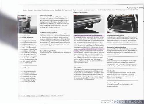

hat zufällig jemand noch das alte Prospekt wo keine Einschränkungen beschrieben wird bei der AHK?
Wäre echt klasse
falscher Beitrag. :rolleyes:
@g601 schrieb am 22. Juni 2017 um 13:06:40 Uhr:
nein kein falscher Beitrag ..... hab das paar Seiten davor gefunden.
Geh nun gegen Audi vor werde das Auto wandeln und dann die gleiche Kuh bestellen ohne den AHK Assistenten.

Hat sich das dann erledigt? Ich hätte sowohl Katalog, als auch Preisliste.
@jb0402 schrieb am 22. Juni 2017 um 16:40:48 Uhr:
@roland1271 schrieb am 22. Juni 2017 um 13:26:51 Uhr:
Danke für Deine Info und Hilfe
Hab das erst mal meinem Rechtsanwalt geschickt. Wenn er es doch anders benötigt darf ich mich dann bei Dir melden. Wäre klasse :-)
