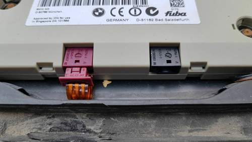

so, hab mal das diversity ausgebaut und sieht noch alles top aus. an dem seitlichen stecker rechts kommt etwas um die 7 volt an. ob das richtig so ist? bei uns ist mittlerweile etwas frisch mit dem temperaturen das ich mir das mit dem kabelbaum bis naechstes Jahr spare. trotzdem wuerde ich gern mal meinen 2. schluessel anlernen der ne neue batterie hat....
nur eins wundert mich. ich lese hier viel, das bei denen das diversity defekt ist auch kein schluessel ueber funk geht. bei geht ein schluessel uber funk und ich hab kein fm empfang. schluessel anlernen klappt auch nicht mehr, was aber mal ging....
Mal kurz ne Info. Hab jetzt nen neues diversity drin und keine wirkliche Verbesserungen. Ich werd wohl mal wieder den kompletten Kabelbaum links und rechts erneuern. Das antennenkabel ist definitiv durch. Hab gestern mal das Antennen Kabel auf Durchgang geprüft(vom ccc bis zum ad) und bekam kein Ton.

Eine Frage hätte ich da noch. Welche Funktion haben die beiden flachband Kabel?
15656169419536213734617981608009
Die flachen Leitungen sind die Verbindung zur Heckscheibe, praktisch die Heckscheibenantenne.
Das weiss ich auch. Der rote geht in die heckscheibe und ist(denke ich, für die ZV) und das schwarze geht zu ner antenne im Spoiler. Für was ist die?
Schau mal im TIS nach, da steht, welcher Anschluss für was ist
