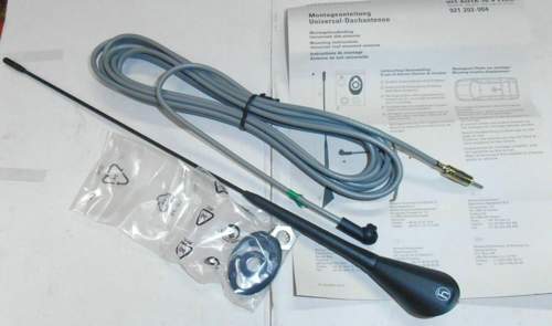

Oder hier die Original Hirschmann mit 5 Meter Kabel dran:
http://www.hitmeister.de/.../?...

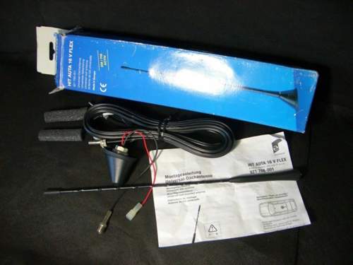

Nun gibt es HIRSCHMANN AUTA 16V FLEX Antennen mit verschiedenen Nummern.
Ich habe jetzt die Nr. 921 202-004 und 921 768-001 gefunden.
Ist das Egal oder muss ich da auf irgend etwas achten?

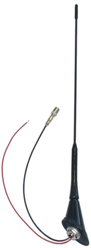

die beiden Antennen von Hirschmann unterscheiden sich vom Antennenkabel ..... siehe Bild
würde wenn die 921 768-001 nehmen und den Adapter zum Antennenkabel ..... damit passt es p & p
adapter
oder nimmst diese Antenne und machst dir die Arbeit und verlegst das Kabel bis zum Radio Antenne
..... so hast auch gleich DAB+ mit an Bord
Beide Antennen haben den steilen Winkel von ca 75 Grad wegen der Heckklappe ..... flache Winkel stoßen wenn immer gegen die Klappe wenn sie offen ist.
