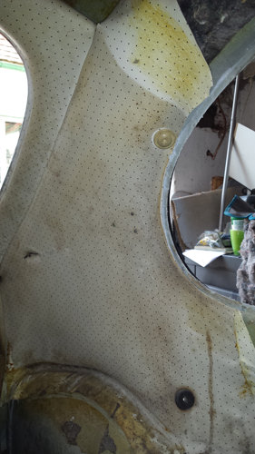

Hallo liebe Community,
ich habe einen 1966er Käfer ohne Vorrichtungen für Anschnallgurte und würde gerne 3 Punktgurte oder Hosenträgergurte nachrüsten. Hat jemand eine gute Idee? :-)
Anbei ein Bild vom Innenraum
Vielen Dank
VG Tim

Danke Ingo, werde ich mal versuchen zu ertasten. Aber es wäre top eine Info zu erhalten auf welcher Höhe das sein sollte. Dann kann ich beim Schnitt mit der Nagelschere nicht so viel falsch machen! :-) :-)

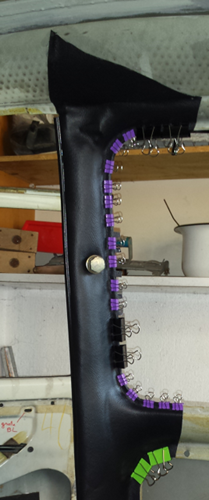

B und C-Säule von einem Mj. 65.
SaeuleC-l
SaeuleB-r

Die Befestigungspunkt an der B-Säule "unten" sollte es wohl erst ab dem MJ '68 geben.
Die kann man aber mit Einschweißmuttern nachrüsten.....
Kamen, wie gesagt, mit den "Dünnholmern", Mj. '65.

Danke euch allen, na das wird ja wohl doch noch spannend ob ich 2 oder 3 Punkte habe :-) Aber unter dem Teppich unten an der B-Säule werde ich die Wahrheit heute Abend finden :-) Die teile ich dann gerne mit euch!
Ist die Höhe des Loches "oben" an der B Säule bei Zweipunktvorrichtung tatsächlich unterschiedlich? GermGerm, ist Deiner ein Zwei- oder Dreipunkt? Und welches Gewinde hast Du, bitte?

@m8inheaven schrieb am 27. März 2017 um 11:41:49 Uhr:
Ich glaube ein statischer 3-Punkt war beim Kauf montiert, bin mir nicht mehr ganz sicher. ^^
Ich habe dann irgendwann einen gebrauchten Automatikgurt reingeschraubt, von einem alten Volvo/Audi oder so.
Gewinde kann ich am Abend messen, falls meine Schiebelehre auftaucht.
Super, danke Dir :-) Melde mich später! :-)
M11 x 1,25 bei der B-Säule.

Ist aber ziemlich egal - ich wage einmal zu behaupten, daß in allen Käfern ab Modelljahr 1965 die Gurtbefestigungspunkte an der selben Stelle sind - und irgendeinen anderen Käfer wirds in Deiner Umgebung doch wohl geben! 😉
Danke Dir :-) Folgendes habe ich eben zwischen den Unterlagen gefunden. Also laut Bedienungsanleitung doch 2 Punkt ..... hmmm... Frage ist ob ich trotzdem nochmal unterm Teppich schau.
Germgerm, aber dann muss bei Dir doch auch ein Zweipunktgurt vorhanden sein, oder wieviele Löcher hast Du gefunden?

@m8inheaven - Du hast SICHER Dreipunktgurte vorgesehen!!!
Bis einschließlich Mj. 1964 warens nur Zweipunkt(brust!)gurte mit Verankerung am Mitteltunnel und an der B-Säule oben - tiefer als später (unterhalb Schulterhöhe!) und eben mit den großen Gewinden...
Hatte ich aber nun schon mehrfach erwähnt...
Tut mir Leid, aber wenn ich alles richtig verstanden habe braucht es dafür ja die entsprechenden Gewinde unten an der B Säule und auf dem Foto der Betriebsanleitung sehe ich da keine Rolle / Vorrichtung. Das sieht nach lediglich 2 Punkten aus. Daher meine Fragen, sry
In der BA siehts wirklich nur nach Zweipunkt aus. Wirst lachen - zeitweise wurde in den BA auch auf die "Aktualisierung" des Fotomaterials vergessen - da gabs zeitweise sogar auch Bilder von Vorserienmodellen drin. Nahm wohl keiner so genau. :-D

Was ich jedenfalls ganz sicher weiß, ist, daß im Mj. '66 auf alle Fälle schon die Verankerungen für Dreipunktgurte drin waren - die hab ich damals nämlich noch selber ins Auto meiner Eltern montiert, als ich noch gar keinen Führerschein hatte. Am Anfang noch statische, später gabs dann im Zubehör auch Automatikrollen dazu, über die man beim hinten Einsteigen jedes zweite Mal drübergestolpert ist... *gg*
