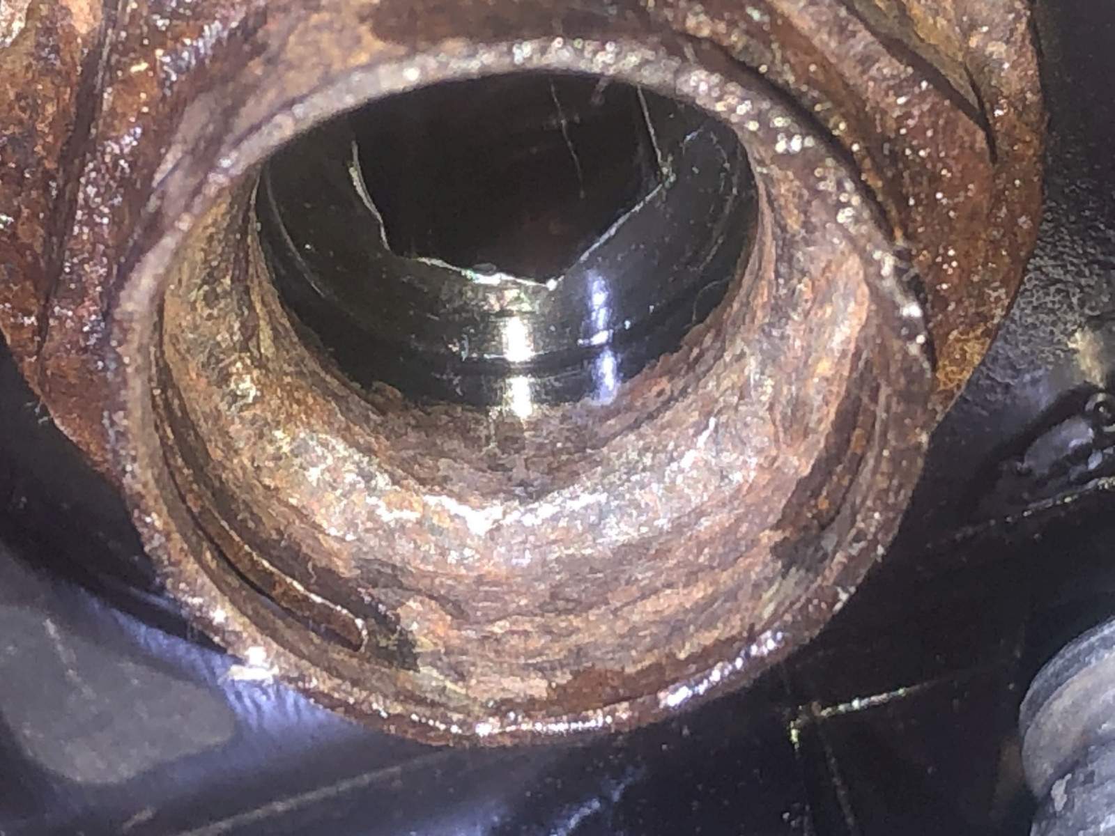

moin,
der anschluss musste ja unbedingt da vorne hingelegt werden.
so überstand er noch nicht einmal 400tkm unbeschadet.
deshalb mal die frage ob es den einzeln irgendwo gibt oder jemand nen kaputten kühler übrig hat, dann würde ich mal versuchen den oberen anschluss da unten reinzukriegen.
wer sich unsicher ist was ich meine :
https://img.motor-talk.de/Knf43s_dL-dR1hbr.10.jpg
Unterer anschluss

Willst du dir das Gefrickel wirklich antun? Mein Wasserkühler war bei 350.000 oder so undicht, hab den gegen einen neuen Kühler von Nissens für 120.-€ getauscht. War nicht sonderlich schwer den zu wechseln.

den stutzen rausdrehen und nen neuen reindrehen ist eher das gegenteil von gefrickel, finde ich in diesem fall ;)
zumal der stutzen ja schon freigelegt ist.

Ich würde trotzdem den Kühler tauschen bei 400tkm!! Der kommt doch eh demnächst weil alles ähnlich korrodiert ist.
Kann Nissens auch empfehlen. Ist ja auch Erstaustatter bei z.B Volvo.
Ist doch auch eine 1a Option das gesamte Kühlsystem mal zu reinigen und das Gemisch zu erneuern.

Wenn man den Stutzen einzeln bekommen würde, dann schon...

hast nur freigelegt oder raus
viel spass beim drehen
schmeiss den kühler weg
viel spass bei den verbindungen vom getriebe zum kühler
habe meinen bei 220tkm, rausgehauen
fertich war der :)
ädith
oder schraub raus und such im netz nach ähnlichen gewindedingen

da ich den wagen noch fahren können muss, zumindest ein paar meter ist der stutzen noch drinnen.
nutzt ja nix wenn ich keinen guten gebrauchten oder neuen dahabe, wenn ich den alten rauskriege.
leitungen sind schon neu, das gewinde an sich dürfte weniger das problem sein, als der super duper klick schnell verschluß ...
früher wurde das verschraubt und hielt auch inkl. kühler, da kam nach dem w aber noch ne 1 ;)
