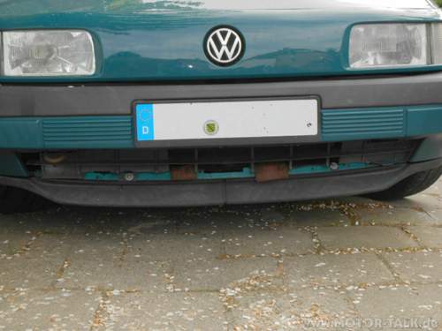

Noch eine Frage, zu der ich keinen neuen Thread aufmachen will:
Anbei die Reste meiner Stoßstange und des Gitters. Die Ersatzstange, die ich lieber doch unlackiert verbauen werde, hat im Gitter die gleichen Ausschnitte, obwohl sie sicher nicht vom VR stammt.
Sind die Ausschnitte ausreichend für den großen Kühler oder müssten die sich weiter Richtung Beifahrerseite fortsetzen (bis ca. Ende Nummernschild)? Jetzt könnte ich noch leicht etwas ändern.

Hallo Hans,
der Kühler bleibt dort wo er ist... ist völlig ausreichend mit den Ausschnitten.
Der erste Link von Eric ist nicht der richtige Stecker, dieser passt nicht an den Kabelbaum. Du müsstest also damit gleich beide Seiten ändern und kannst dann nicht mehr original einfach tauschen.
