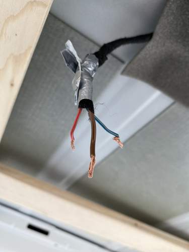

Hallo zusammen:)!
Ich bin gerade dabei meine LEDs für den Innenraum anzuschließen und möchte dazu die ehemalige Kabelverlegung des Lichts der zweiten Sitzreihe nutzen... Da habe ich also die drei Kabel, eines müsste bei offener Türe und eines Dauerhaft der Pluspol sein und eins Minuspol. Jetzt messe ich mit Spannungsmesser und habe immer, bei Rot und Braun nur dann 12V anliegen (- immer am blauen) wenn die Türe offen bzw. das Auto offen ist.
Komischerweise wenn das Auto zu ist habe ich auf keinem 12V, wenn ich nun aber an der vorderen Innenraumleuchte (bei geschlossenem Fahrzeug) die Lampe auf immer leuchten stelle, höre ich ein Schalten im Sicherungskasten und die vordere Lampe "schafft" es scheinbar dass ich im Hinterraum auch wieder meine 12V habe.
Kann mir da jemand weiterhelfen? Ich möchte lediglich auch im Hinterraum dauerhaft meine 12V haben..:)
Danke schonmal für eure antworten!!
Cheers, Tim
Die Kabelsituation
