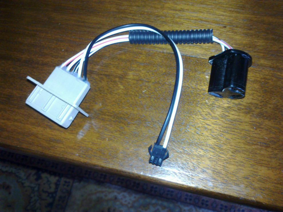

Aus dem Kabelbaum für den Hauptscheinwerfer müssen 5 Kabel kommen. 3 dicke für den Hauptscheinwerfer und 2 dünne für das Standlicht.
Die für Standlicht sind Pink und Schwarz.
Themenstarteram 25. März 2016 um 15:43
Ok, danke!
Hat zufällig jemand die Reihenfolge, in der die Kabel angeschlossen werden müssen?
Wenn ich die Pfuschkabel einfach mit den herumhängenden tausche passiert nix. :o)
Unter dem Link find ich nur einen Verweis auf die Suche und in der Suche u.a. Threads mit nem Link zu einer Anleitung, der leider in's Leere läuft.
Themenstarteram 25. März 2016 um 15:45
Ach ja - noch was.
Da die Scheinwerfer ja schon 5 Pins haben, brauche ich doch eigentlich nur die Stecker für den Kabelbaum im Fahrzeug, oder muss ich die Leitungen im Scheinwerfer auch nochmal komplett tauschen?
Eigendlich brauchst du erst die original H4 Stecker, wo der Vorbesitzer entfernt hat.
Dieser kommt dann auf einen Adapter der in den 5 Pol Stecker der Scheinwerfer passt.
Hier ein Bild von dem Adapter.
208346842-w988-h741
