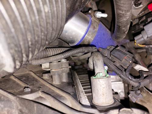

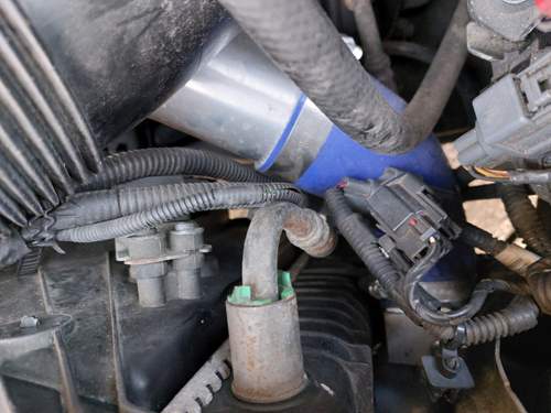

Mal eine Frage an die Wissenden: V70ll Automatik Wasserkühler, wie gehen die Anschlüsse zum Automatik Getriebe vom Kühler ab? Bei meinem sind keine Schlauchschellen vorhanden

Diese Anschlüsse meine ich, wie trennt man die
Moin, hab das erst vor kurzem hinter mir. Du drückst die beiden grünen „Plastiklaschen“ zusammen, also zum Rohr hin und kannst dann im zusammengedrückten Zustand die Schlauch aus dem Kühler ziehen.
Achte aber darauf, dass vermutlich noch etwas Getriebeöl herausfließt.
Viele Grüße
Erik
