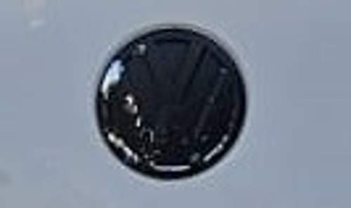

2. Der Vorbesitzer hat das VW Logo an der Heckklappe lackiert, die schwarze Farbe platzt aber schon ab. Lasst sich das Logo, wie ich gelesen habe geklebt, einigermaßen gut lösen und vor allem wieder mit einem käuflich erwerbbaren Klebepad wieder gereinigt anbringen?

  3. Logo gibt es zu kaufen und ist leicht zu entfernen (mit geeignetem Lösungsmittel was Kleber aber nicht den Lack angreift --> Recherchieren)
