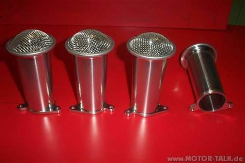

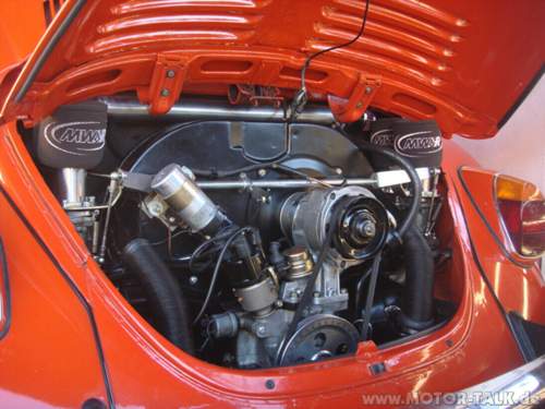

hat jemand Erfahrung mit offenen Ansaugern? Welche Länge (Höhe) kann/soll man verbauen (ohne daß es schon wieder Probleme mit dem Schließen des Motorraumdeckels gibt? Was hat die Höhe für einen Einfluß auf die Motorcharakteristik? Muß man das Gemisch fetter einstellen, d.h. größere Düsen?
Vielen Dank für eure Antworten.

Diese Tüten könnte ich bekommen:

Eyyy- lass die Dinger drunter.
Kauf dir flachere Trichter und dann den Luftfilter drum.

jo Andy,
hab ich mir auch schon überlegt. Aber eigentlich will ich mehr und schneller Luft reinbringen.

Ich weiss nur einen Kommentar von mir in der Richtung: es lohnt nicht, vor allem nicht ohne Luftfilter.
Man kann- wie bei mir- eine 3cm Unterlage unter dem Lufti machen, wenns denn höher sein soll und man diese Luftis von K&N nicht bekommt.
Mag sein das für wenige 1000km/Jahr ein Weglassen des Luftis möglich und gerecht erscheinen lässt.
Mag sein das andere ohne fahren.
Mag auch sein das andere dir nie die Wahrheit über ihre Probs erzählen. Z.B. den Ölverbrauch.😛
Ich sags nochmal:  mit oder ohne kurzen, bzw. langen Ansaugtrichtern, mit oder ohne K&N  ist es das gleiche für unsere Drz-regionen. Es lohnt nicht.
Aber bitte, kaufe dir die teuren Trichterchen und probiere es selber aus. Sehen ja klasse aus, so Teile, gebe ich zu.

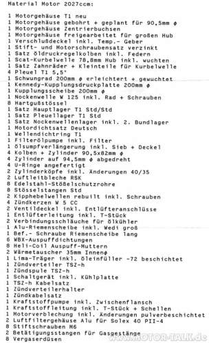

Ich habe mich mal belesen, über die Resonanzschwingungen. Ergebnis: ausrechnen geht für einen nicht Strömungs-Professor nicht. Genau wie die Nocke ihre beste Resonanz bei einer bestimmten Drehzahl aufbaut, ist dies bei Auspuffanlagen und Trichtern auch so. Mal grob gesagt, könnte man mit Auspuff und Trichter sogar das optimale Drehzahl-Band des Motors leicht verschieben. Mal leicht verständlich erklärt, dünn und lang bedeutet Optimierung Richtung Drehmoment, kurz und dick in Richtung Drehzahl. Man sollte sich da einfach mal die Gasgeschwindigkeit vorstellen, die bei niedriger Drehzahl ja gering ist, und man ordentliche Gasbeschleunigung nur über dünne Rohre realisieren kann. In oberen Drehzahlen werden dünne Rohre dann aber wiederum zur Bremse. Und nun die Frage aller Fragen: die Länge??? Dazu betrachtet man erstmal das gesamte Ansaug-Volumen, also von Trichter-Oberkante, bis zum Ventil. Hast Du 48er Vergaser gewählt, hast Du sozusagen schon in Richtung Drehzahl gewählt. Deine Trichter werden kurz und dick ausfallen. Willst Du Richtung Drehmoment optimieren, müssten deine Trichter ggf. sogar dünner ausfallen, als der Vergaser Durchlass. Dies kann dann natürlich Nachteile bringen, in oberen Drehzahlen bei der Leistungsspitze. Macht daher wenig Sinn, oder wäre höchstens eine Kompromiss-Lösung für eine zu scharf gewählte Nocke.
Falls man sowas mal angeht, würde ich es so machen: Die Optimale Länge lässt sich nur durch Versuche ermitteln. Das Gesamt-Ansaug-Volumen für einen Zylinder kann beim ersten Versuch vielleicht etwa bei einem Viertel des Hubraums liegen. Der Durchmesser gleich oder etwas größer wie der Vergaser-Durchlass. Dann einen Adapter bauen und provisorisch Rohre aufstecken, eventuell PVC-Schleusenrohre. Diese dann nach und nach in der Länge ändern, und Fahrproben machen, auf einer Referenz-Strecke. Oder: genug unterschiedlich lange Rohre zuschneiden und ein paar Leistungskurven ziehen auf dem Prüfstand. Die Zettel dann einscannen und auf dem Computer übereinanderlegen. Logisch, dass der Prüfstand nicht verändert wird, und immer gleich groß skalierte Zettel ausdruckt. (Das Problem hatte ich mal, als ich unterschiedliche Zündzeitpunkte testen wollte.)
Zum Schluss dann die Trichter bauen, oder sich für welche entscheiden, die in etwa der durch Versuche ermittelten optimalen Größe entsprechen. Sicher sollte man den Lamda-Wert im Auge behalten und eventuell die Bedüsung nochmal leicht anpassen. Was dann noch unter den Deckel passt, musst Du probieren. Theoretisch könnte man die Trichter auch knicken. Sinn hat das ganze aber nur, wenn Du gleichlange Saugrohre hast, ansonsten sehe ich da wenig Hoffnung in einer Optimierung.

danke Rudi für die ausgiebigen Ausführungen.
Zu deiner Frage oder auch Anmerkung, warum ich nicht an deinem Motorprojekt teilhabe: ganz einfach: ab einem gewissen Tuninggrad überlaß ich auch lieber die Arbeit einem Profi. Darum hab ich diesen Motor beim "Dicken" bauen lassen. Das ist auch der Grund, warum ich bei deinem Projekt leider nicht viel beitragen konnte.
