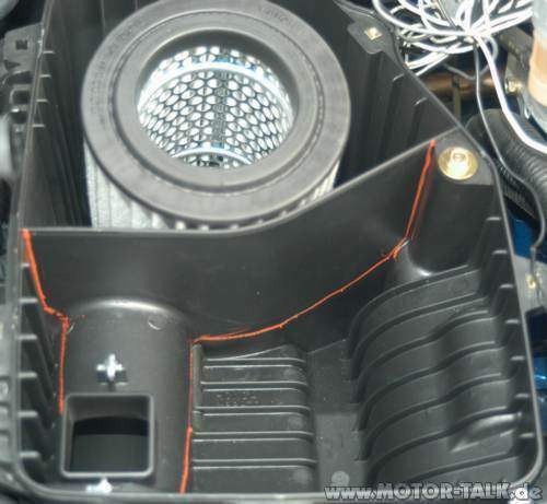

hey, zum thema hondata mod gibt es ja nun schon zig beiträge aber ich steig da nun mal garnicht durch...
also meine frage ist nun, muss ich im oberen deckel, die eine kammer schließen oder nicht? bringt ja scheinbar nicht viel. oder muss ich im unteren deckel (wo der filter sitzt) die wand rausschneiden oder nicht?! und woher bekomme ich den trichter und dieses komische rohr???

Hallo!
Wenn ich mich richtig erinnere bringt die obere Kammer nix, also kannst Du Dir die Arbeit sparen.
Was in der unteren Box raus musst siehst Du in meinen angehängten Bildern.
Gruss Thomas
Kseriesairboxmod1-1
Bild Nr. 2
Kseriesairboxmod2-1
Und Bild Nr.3 wie die Box nach getaner Arbeit aussehen soll.
Resize-of-p1010023-1
super... kann dann morgen gleich shconmal ran 😁

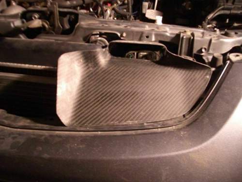

Frag bei Wildcat nach von Ihm hatte ich damals ne Carbon - Schaufel Konstruktion dann hab ich mir bei Sandtler noch en paar Gummischlauchstücke bestellt und danach siehst du die Veränderung nur noch wenn du es weißt. Alternativ zu den Sandtler Gummistücken kannst auch von Samco so en Siliconschlauch ordern in schwarz aber der ist im Vergleich dazu sau teuer.

Also ich hab auch den sogenannten "Carbon-Ram-Intake" von Wildcathendrix und bin in Verbindung mit dem Hondata-Mod und dem K&N Filter glücklich und zufrieden damit. Dynos hab ich damit keine gemacht da es mich jetzt nicht wirklich interessiert ob da wirklich mehr Leistung bei rumkommt. Ich wollte einfach nur die "Beatmung" etwas verbessern und "am Auto basteln".
Wie Olli schon erwähnt hatte brauchst Du nicht unbedingt nen anderen Ansaugschlauch. Einfach den originalen Schlauch zwischen Carbonschaufel und Luftfilterkasten weiterverwenden und der Ein- bzw. Umbau sieht kein Mensch.
Ich hänge Dir jetzt noch ein paar Bilder von dem Carbon-Ram Teil an so wie es Oli und ich verbaut haben
Gruss Thomas
Cimg16043if
Cimg16069rd

und das schaufelteil kann/muss man vorn abtrennen? sieht so ein bischen wild aus 😉

Du musst da nix an der Schaufel abschneiden, das passt schon. die Schaufel wird auch einfach hinter den Grill gelegt und passt 1a. Mann muss auch nix bohren etc. da die Schaufel durch den Grill gehalten wird.

Hmmm hätte auch Interesse an dieser Schaufel ... Sieht auf jeden fall besser aus wie der normale Trichter.
die schaufel vorn ist gut gelungen, aber den orig gummi schlauch mit seinen verjüngungen zu benutzen halte ich für nicht ganz optimal, da gehört schon ein schlauch mit durchgehend 82mm dran...
