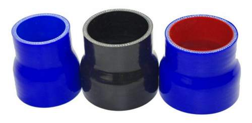

An welcher Seite ist der Schlauch denn zur kurz? Wenn es keinen passenden mehr gibt, dann würde ich mir einen Adapter aus einem Silikomschlauch bauen. In der Industrie- oder Fahrzeugtechnik findest du bestimmt etwas. Beim Aufziehen etwas warm machen, das er schön geschmeidig drauf geht.
Schlauch aus Silikon Beispiel
Adapter Schlauch aus Silikon Beispiel
Bei dem Schlauch fehlen am großen Anschluss der an den Gebläsekasten mit dem Luftfilter geht bestimmt 2 cm. Das bekommste nicht vernünftig gebastelt. In einem anderen Forum hat sich jemand aus dem alten Schlauch und dem zu kurzen einen neuen gebastelt.
