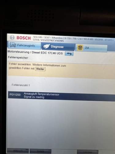

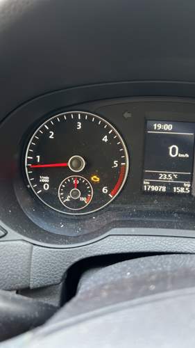

Hallo an alle liebe Experten, hätte ein frage bzw. Problem mit meinen Alhambra der Motor Leuchte gelb laut ÖAMTC luftmassenmesser hab getauscht aber trotzdem leuchtet es weiter morgen werde ich luftdrucksensor tauschen lassen und sehen wir weiter. Ich benötige aber ihre Helge vielleicht hat jemand schon erlebt und weist Bescheid Bj 2011 140 PS Seat Alhambra laut Diagnose Ansaugluft-Temperatursensor Zu niedrig Danke voraus für Hilfe Beste Grüße von Tirol

Sitzt der Temperatursensor vielleicht mit im Ladedrucksensor ?

Ja hab den Luftfilter getauscht und ladedrucksensor
Ich denke du hast den Luftmassenmesser getauscht ?
Ansonsten einfach mal in eine Werkstatt fahren und die die Kabel zwischen dem Sensor und dem Motorsteuergerät durchmessen lassen.
Kostet halt ein paar Scheine aber immer noch besser wieder weiter Teile im Ausschlußverfahren zu tauschen.

Zuerst habe ich den luftmassenmesser getauscht aber wäre ein falsche Diagnose danach habe ich durch selber Luft Sensor und die Luftfilter getauscht und hat gepasst alles wieder wie es sein soll
