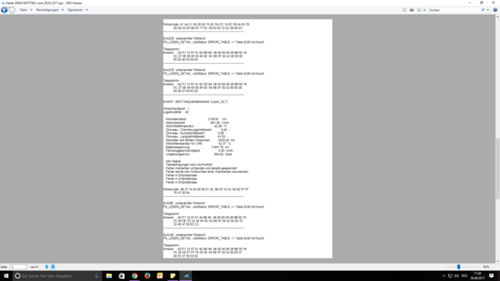

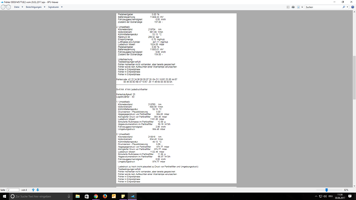

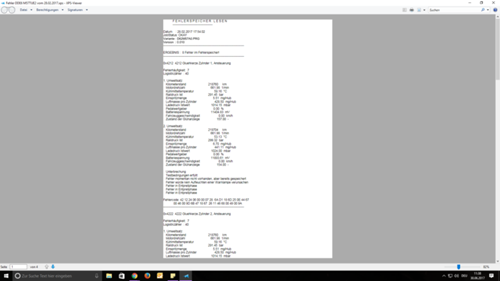

Verdammt jetzt habe ich mich heute mal mit I*PA eingelogt um nach Fehlern zu gucken, siehe da im DDE gleich mehrere Fehler.
Ich habe ja vor 2 Monaten Probleme mit den Injektoren gehabt und in diesem Zuge die Ansaugbrücke, samt Glühkerzen und Steuergerät erneuern lassen.
Wäre jetzt die Frage wie sowas wieder passieren kann. Hab es ja in meiner bekannten Werkstatt machen lassen, also würde ich auch wieder hin zu denen ... nur wo könnte man die Ursache vermuten?
Steuergerät oder gleich so viele Glühkerzen auf einmal kaputt?
Wagen startet ganz normal und fährt auch vernünftig, höre nur ab und zu ein leichtes heulen und iwo ist etwas am vibrieren, denke aber nicht, dass es mit den Glühkerzen zutun hat oder?
PS: Bilder sind beigefügt
