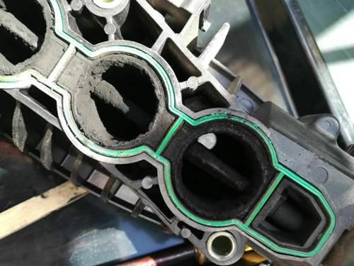

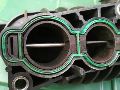

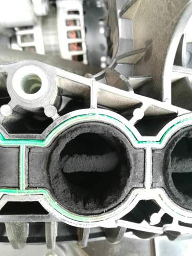

Ich gebe hier einen kurzen Bericht über die Reinigung der Ansaugbrücke meines D3 VEA nach 86000 km.
Ich hatte das Gefühl der Motor ist nicht mehr voll bei Kräften. Gleichzeitig hatte ich einen Ruckeln nach dem Kaltstart. Auslese des Fehlerspeichers beim Freundlichen ergab, die Klappen in der Ansaugbrücke sind schwergängig. Das Ersetzen die Ansaugbrücke sollte ca 700 € kosten.
Das geht doch sicher preiswerter dachte ich. Also Ansaugbrücke abgebaut und in ein schönes heißes Bad mit 4 geschirr-reiniger Tabs gelegt. Ergebnis Ansaugbrücke wieder sauber, Motor wieder bei Kräften. Das Ruckeln jedoch nicht ganz beseitigt. Ich vermute dass das AGR ist noch verguckt. Auch hätte ich natürlich gerne die Ansaugkanäle im Zylinderkopf mit Walnussschalen gereinigt. Leider habe ich hier in der Nähe noch keine Werkstatt gefunden die das macht vielleicht kennt ja jemanden einen in der Nähe von 15732 Schulzendorf.

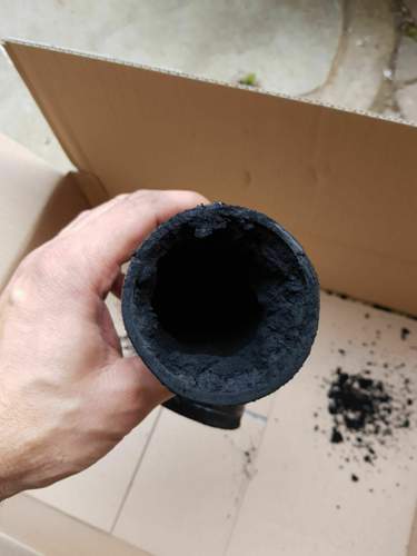

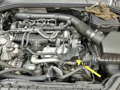

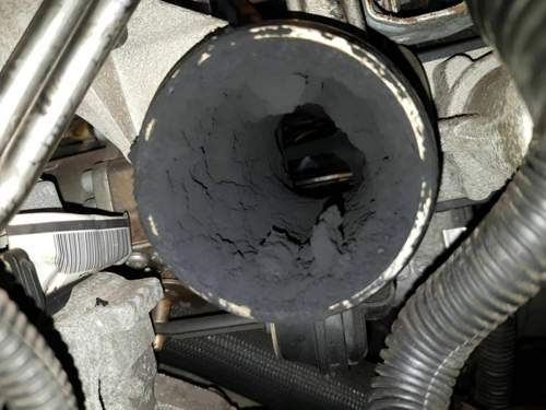

Also bei meinem D5@185Ps von 2008 muss das AGR zum reinigen nicht unbedingt ausgebaut werden. Schläuche ab und vorsichtig reinigen. Bissel Geflickel aber es geht. Mit Zuhilfenahme einer Zahnbürste und Holzspartel und Chemie...
AGR wurde bei ca. 240000km gereinigt.
Viele Grüße

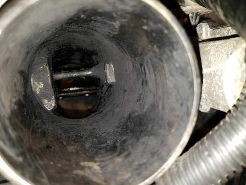

Das geht bei den VEAs leider nicht mehr so einfach. Habe damals auch bei meinem D5 (163PS) den Ansaugschlauch und das AGR gereinigt, wie du es auf den Bildern gezeigt hast.
Bei den VEAs ist die Zuleitung der gekühlten Abgase aber über einen separaten Schnorchel gelöst, der nur 2-3cm im Durchmesser groß ist und erst in der Ansaugbrücke die Abgase zuführt. Zumindest dieser Schnorchel müsste zur Reinigung des AGRs wohl ausgebaut werden. Habe das aber auch noch nicht gemacht.

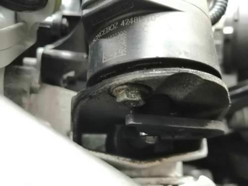

Ende einer Odyssee, defektes AGR endlich erneuert, Problem gelöst. MKB: D4204T9
Heute möchte ich abschließend von meinen Problemen mit dem AGR und weiteren Erlebnissen beim ?? berichten.
Nachdem sich die im letzten Beitrag beschriebenen Probleme mit Aussetzern des Motors nach dem Kaltstart und die Geräusche, verursacht durch das Regeln des AGR Ventils, verstärkt haben, bin ich nach den ernüchternden Erfahrungen mit dem einen ?? hoffnungsvoll zu einem anderen ??gegangen.
Telefonisch Termin vereinbart und der Dame am Telefon kurz mein Problem geschildert. Als ich das Auto dann abgeben wollte noch einmal dem Meister das Problem geschildert.
Darauf bekam ich den Hinweis, dass es normal sei, dass das Fahrzeug ruckelt wenn man mit 50km/h im 6.Gang fährt. Oha.??
Als ich erwähnte dies nicht zu tun und es mittlerweile auch zu Aussetzern bei 80km/h mit Tempomat gäbe kam er mit zum Auto um sich das besagte Geräusch anzuhören. Diagnose, normal, Ist ein Resonanzgeräusch. Aha.??
Aber er wird das Auto am nächsten Tag probefahren und sich selbst ein Bild machen.
Tags darauf rief er dann an um mitzuteilen, dass die Probefahrt ohne Befund war aber das Auslesen des Fehlerspeiches hätte ergeben, dass das AGR Probleme macht.
Zum Glück, dachte ich, den Fehler hatte ich nämlich bewusst vorher durch kurzes Abziehen des Steckers am Stellmotor des AGR gesetzt. Um gewissermaßen einen Brocken hinzuwerfen für die Fehlersuche.
Jedenfalls wurde das AGR daraufhin erneuert. Was soll ich sagen? Das Ruckeln ist weg, der Motor zieht wieder sauber und kraftvoll durch. Das „Resonanzgeräusch“ ist auch verschwunden.
Die Reparatur war mit über 900€ nicht billig aber das war ja auch gar nicht das Thema.
Was mich viel mehr beschäftigt ist die Tatsache, dass 2 Vertragswerkstätten unabhängig voneinander den offensichtlichen Fehler nicht finden, der doch relativ bekannt ist und die Symptome eindeutig sind.
Wenn man mit Torque die AGR Rate beobachtet, so pendelte sie vorher im Leerlauf zwischen 15 und 40%. Dazu passend gab es rhythmisch dieses Resonanzgeräusch, welches sich anhört als ob eine Klappe im Auspuff geöffnet wird. Was ja letztlich durch die Regelung auch geschieht.
Mit neuem AGR liegt die Rate im Leerlauf stabil bei 35% und es ist kein Geräusch zu hören.
Praktisch habe ich also die Diagnose des Fehlers selbst übernommen und die Glaubwürdigkeit durch einen selbst gesetzten Fehler untermauert. Warum können oder wollen die Werkstätten das nicht? Das ist doch, aus meiner Sicht, gut verdientes Geld. Das Ventil zu tauschen ist ein relativ geringer Aufwand.
Es ist wirklich ein großes Problem eine kompetente und vertrauenswürdige Werkstatt zu finden. Ich mag das Auto wirklich sehr aber im Bezug auf Reparaturen ist ein einfacher ein deutsches Volumenmodell zu fahren.
Anbei noch 2 Bilder des undichte, verrußten AGR mit demontierter Abdeckkappe.
