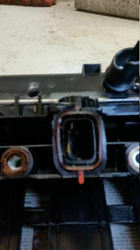

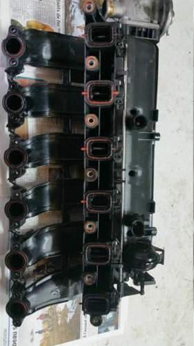

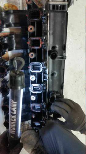

Ich kaufe mir sicher keine ASB von Metzger mehr.
Natürlich kann es sein dass es bei mir ein Einzelfall ist,was ich aber nicht ganz glauben mag, angesichts dem Zustand meiner ASB von Metger

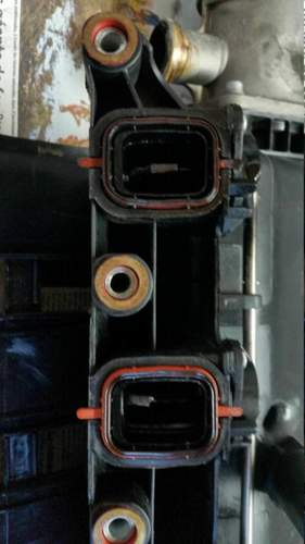

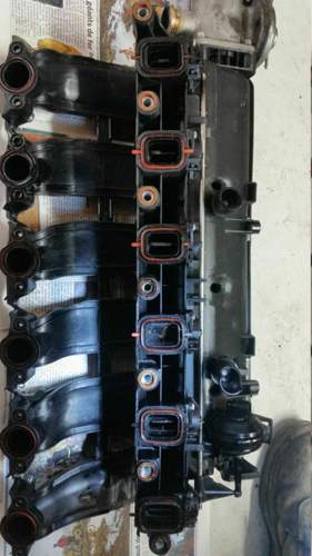

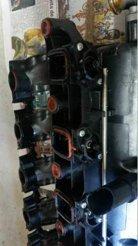

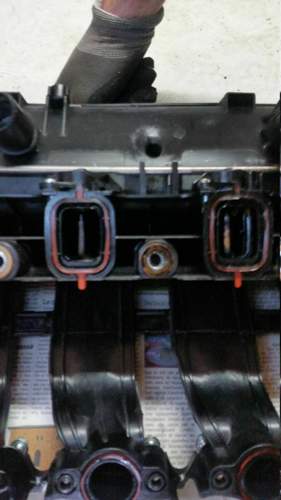

Habe meine ASB von metzger am 13.03.2016 bekommen und eingebaut+ GK und GK Stg gewechselt.
Genau 5 monate darauf startet der Motor aber läuft nicht sauber im Leerlauf.dachte es könnte vielleicht an einem Injektor liegen aber sicher nicht an den GK.
Ich lese den Fehlerspeicher aus und dieser zeigt mir alle GK an.
Baue die ASB ab und den Rest kannst du an den Fotos selber sehen.
Einer dieser Drallklappen arbeitet ebenfalls nicht synchron mit den anderen.sie dreht förmlich im Kreis.
Alle Dichtungen der Drallklappen sind schon gerissen und bei einigen fehlen schon Gummiteile.
Und das alles nach maximal 5 Monaten.

Die Gummidichtungen der Drallklappen sind auch schon alle hin.

@MTNQ73 schrieb am 14. August 2016 um 23:12:05 Uhr:
Das ist ne ASB welche schon längst ersetzt wurde durch eine andere Version (seit jahren).
Wer hat dir den Schotter angedreht.
Ja weiss dass.aber mit der neuen referenz über die Puma Massnahme kam dieses Stück dabei raus als ich es bestellt habe.
Weiss nicht ob ich das hier so posten darf,aber ich hab jetzt den schei........
Es war MSK oder MKS Autoteile.(weiss es nicht mehr genau).
Das beste ist,dort hebt keiner auf und antwortet ebenfalls nicht auf emails.
Es war auch ein stükchen billiger als bei Metzger selbst.
Aber sicher war ich mir,habe das Stück mit der neuen Referenz über die verbesserte ASB bei denen gefunden.
Habe jetzt wieder ne Originale bestellt.habe mir geschworen dass ab jetzt alle Teile welche direkt am Motor dranhängen Original ersetzt werden.
@stoli.
Ich glaube dass wenn du bei metzger direkt bestellst dann ist die warscheinlichkeit gross dass du die verbesserte ASB bekommst und nicht so wie ich,mit der neuen referenz,eine alte ASB bekommst.
Aber wie die neue ASB von Metzger ist,kann ich dir nicht sagen hatte nämlich die alte von ihnen im Gebrauch🙂))))))))))
Die letzte und aktuellste Version der ASB hat keinen orangen Gummi an den Klappen sondern weißlich tramsparenten.
Guckst du !
Jop.
Aber die haben nicht geantwortet als ich bei denen reklamiert habe.ebenfalls jetzt nicht nachdem sie komplett hin ist.
Mir blieb zu dem Zeitpunkt nix anderes übrig als sie einzubauen.dachte mir die wird schon 2 jahre halten.
Das war aber nicht der Fall.
Zum Glück hat sich keine drallklappe gelöst.
