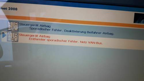

Hallo zusammen mein Fehler besteht immer noch bzw wieder.
Nach dem letzten mal als ich die Batterie neu gemacht habe da sie dann doch den Geist aufgegeben hatte war der Fehler eine Zeit lang weg.
Seit einer Weile ist er aber wieder da.
Fehlerspeicher wurde ausgelesen wieder sporadischer Fehler van-bus. Bild füge ich bei.
Erneuert habe ich den Airbag Schalter, Airbagsteuergerät und auch die Kabel vom Schalter zum Steuergerät.
Laut meinem Kollegen der bei Peugeot gelernt und jahrelang gearbeitet hat hatte gemeint das es bei dem Fahrzeug nicht die Kabel unter den Sitzen sind es wären bei dem schon bessere Stecker verbaut und im Fehlerspeicher steht dann ein anderer Fehler Stromkreis unterbrochen oder so was bei mir nicht steht.
Vielleicht kann jemand damit mehr anfangen.
Ich tippe halt drauf das irgendwo ein wackler an irgendeinem Kabel ist oder es schon wieder mit der Batterie zusammen hängt das die eventuell wieder am kaputt gehen ist.
