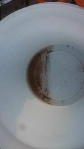

So habe mich heute dran gewagt Schläuche runter mit Wasser rück gespült dann mit Luft das Wasser rausgedrückt.
1 Geschirrspültab in kochendes Wasser aufgelöst und rein damit.Halbe Stunde wieder mit Wasser rausgespült.Danach Essigsäure aus der Drogerie pur reingefüllt ca 2 h stehen gelassen.Mit Wasser und Luft alles leer gemacht.Schläuche wieder drauf Kühlwasser drauf und dann Probefahrt.Und was soll ich sagen der heizt wie neu.War jede Menge Dreck drin und bei den kleinen Lamellen kein Wunder das er nicht mehr geheizt hat.
Hier mal ein Bild
Dsc-0048
Also doch Durchfluß zu gering, ja?

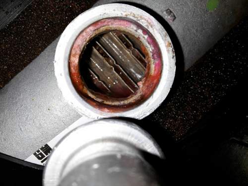

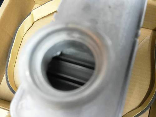

Anbei das Bild von meinem neuen Heizungskühler den ich eingebaut hatte, so sah der Stutzen aus im Neuzustand bzw. im gebrauchten Zustand aus
Neu
Alt
hofihofm Bilder habe ich nur das mit dem Schmutz gemacht.Ich habe die Schutzbedeckung abgeschraubt damit ich die Anschlüsse sehen konnte.Mit einer Spitz Zange die Schellen runter geholt.Dann mit einer kleinen Brechstange die Schläuche runtergedrückt.Damit die Leichter gingen habe ich erst eine runde gedreht damit sie schön elastisch sind.
Dann den Zufluss schlauch verlängert mit so einem Aquarium schlauch Und mit Gartenschlauch erst mal rück Gespült.
Dann das System mit Luft leer gemacht.Ging der neue Heizungs kühler nach dem tausch?
