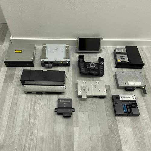

Hi! Falls noch jemand Teile braucht, habe zur Zeit viele 2G Teile und mehr... Siehe Foto. Bitte PN
* Display/Bildschirm, 7 Zoll Farbe, TN: 8T0919603C
* Bedieneinheit, Vollbelegung, schwarz lackiert , inkl. Parkbremse, TN: 4F1919611M
* Steuergerät für Anzeige- und Bedieneinheit, inkl. Halterung, TN: 4E0035729
* CAN-Gateway (Diagnosesteuergerät), TN: 4L0907468B
* Navigationsrechner mit DVD-Laufwerk, TN: 4E0919887M
* Kartenmaterial von 2018!
* BOSE Verstärker, TN: 4F0035223G
* Radio (K-Box), TN: 4F0035541L
* Handyvorbereitung, Telefonsteuergerät, inkl. Bluetooth-Antenne
* Audi Music Interface (AMI), inkl. USB-Kabel, TN: 4E0035785F
* Komfortsteuergerät, TN: 4F0907289J
